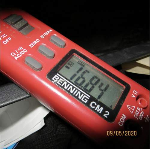

deine Methode mit Nutzung der Fahrersitz-Heizung bei ausgeschalteter LiMa ist dazu angetan, dem Starter-Akku beizeiten den Garaus zu machen:
Die einfache WW-STH verbraucht in den 50 min. dauerhaft nur ca. 7 Ampere.
Durch das Zündschlüssel drehen, wird aber dein BUS-Syst. aufgeweckt = etwa 10 Amp. und nun schaltest du noch die 3-stufige Po-Po-Heizung mit ca. 100 Watt dazu - somit beträgt der Laststrom bereits ca. 16 Amp. !!!
Wird nun die WW-Hzg. eingeschaltet knallt der Laststrom, welchen dein Starterakku liefern muß auf
etwa 30 Ampere.
Damit wird der Akku sehr stark geschunden, bis nach einigen min. Stufe 2 der Sitzhzg. und nach weiteren 10 min. die Stufe 1 der Sitzhizung den Laststrom der Heizmatte auf 35 % zurücknimmt.
p.s.:
die Sitzheizung sollte niemals ohne lfnd. Motor (incl. LiMa) betrieben werden.
Bild 2 zeigt die Akkusp. bei Beginn dieser Heiz-Methode mit 12,21 V bei Volll. d. Akkus.
Bild 3 zeigt den Laststrom Zünd auf 1 und eine Sitzhzg. eingeschaltet ! WW- Hzg ist noch AUS !
