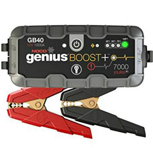

Es gibt auch Powerbanks mit denen Kannst Du im Notfall Dein Auto starten. Funktioniert zuverlässig und ist nicht grösser als das Normale zum Handy laden. Tablett laden kannst damit ebenso gut (USB Ausgang). Hab das im Einsatz für meine Oldtimer - Noco Genius Boost. Habs nicht geglaubt, aber startet sogar batterietote 3,6 Liter Motoren und Diesel.
Ca 100-150 Euro.

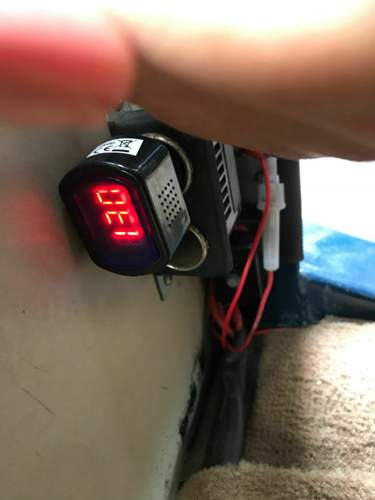

Alternativ 5 Euro die Spannung am Zigarettenanzünder. 11,8 leer
12,8 voll als Richtwert
Auf derm Foto zeigt er übrigens 13.0V an, nicht „OEL“ :-) steht auf dem Kopf
Ich kanns immernoch nicht glauben diese Spielzeug Akkupacks sind raus geschmissenes Geld aber verkaufen tuen sie sich wie warme Brötchen 🙁
Mich würde ernsthaft interessieren ob die Mini Packs einen problembehafteten Wagen starten können?
Oder eben nur Ottomotoren von Kleinwagen, wo auch sonst alles in bester Ordnung ist, aber leider das Licht angelassen wurde? (Obwohl das mit dem Licht bei vielen Autos schon gar nimmer geht)
Gruss
W.
Ja, sie können, wenn der Akku im Auto keinen Kurzen hat oder noch nicht komplett bei null ist. Anhängen, kurz warten... starten.
Aber die billigen Dinger halten nicht lange. Der LiPo ist schnell in der Grütze.
MfG
Also der startet locker 20x mit einer Ladung. Auch tiefentladene Batterien. Da muss man die Automatik ausschalten. Ich benutze den im Sommer fast monatlich. Der dreht sogar Motoren, die Du mit einem kleinen Spenderfahrzeug nicht überbrückt bekommst. So zB Alte Porsche Sauger und 3.0 TDI.
Wenn man sich ein 20 EUR teil holt, darf man sich nicht wundern, wenns nicht geht.
Weiss nicht, ob alle gut sind. Aber mein Noco geb ich nicht mehr her. Warten brauch man nicht, es wird nicht übertragen, sondern mit dem Akkupack selbst gestartet.
Ich würde bezweifeln, dass er irgendein Auto nicht gedreht bekommt.

Leider hatte es viel geregnet, sodass ich insgesamt nur 2 von 3 Akkus der Drohne verbraucht habe. Einen hatte ich in einer Unterkunft geladen, den anderen wollte ich dann aber doch mal im Auto ausprobieren.
Ich hatte mir ja den von @Johnes verlinkten Adapter bestellt, der mehrere USB, mehrere Zigarettenanzünder sowie eine Spannungsanzeige hatte.
Damit ging es super. Der Mietwagen hat leider nur Strom abgegeben während die Zündung an war. Es konnte also nur geladen werden wenn man auch drinne saß, man konnte nicht nebenbei einkaufen gehen oder ähnliches.
Er zeigte beim Parken 12,7V an und als der Drohnenakku von etwa 40% auf 100% und unsere beiden Handys etwa die hälfte geladen hatten war noch 12,1V übrig, soweit ich mich erinnere. Die Zündung hat dann natürlich einwandfrei funktioniert. Ein Multimeter wäre vermutlich doch sehr unpraktisch gewesen. Wir hätten dann beim regen die Motorhaube auf dem Parkplatz aufmachen und ständig messen müssen ... auch am Zigarettenanzünder hätte ich vermutlich aus nervosität ständig die Ladung unterbrochen um die Spannung zu messen. Mit dem Adapter hatte man die Spannung die ganze Zeit im Auge und alle Geräte wurden gleichzeitig geladen, einfach Top!
