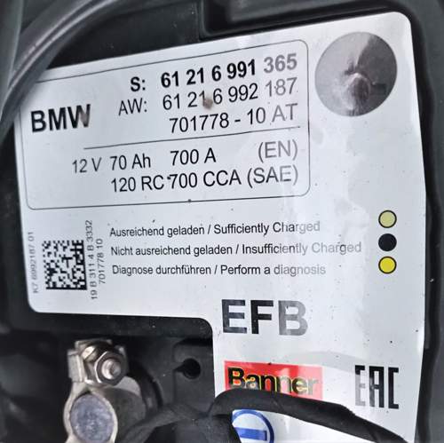

Servus, wenn man die Autobatterie Abdeckung entfernt kann man sehen ob es ein AGM oder EFB Batterie verbaut ist. An meiner X2 ist Banner EFB Batterie verbaut. Nach Beschreibung CTEK MXS10 Batterieladegerät ist die Einstellung dafür normal auf Auto Symbol.
Gruß aus dem Bergen
Ismail
Bmw-x2-efb-batterie
Autosymbol passt.
