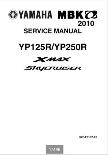

PS: Das 498-seitige, englischsprachige Service Manual YP125R/YP250R, welches für die beiden Schwesternmodelle Yamaha X-Max sowie den MBK Skycruiser paßt, ist knapp 22 MB groß und kann bei MT aufgrund der Dateigröße nicht komplett angehängt werden.
Falls der TS mit einer englischsprachigen Anleitung was anfangen kann, könnte ich ihm das Kapitel zur Prüfung des Ladesystems gerne extrahieren.
Edit: Das kurze Kapitel 'Ladesystem' (ohne die referierten Kapitel) ist angehängt und die Seite mit dem Fehlersuchflußdiagramm habe ich zusätzlich maschinell ins Deutsche übersetzen lassen.

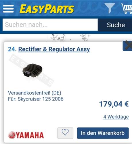

PS: Damit du mal eine Ahnung bekommst, wieviel der originale Drehstromreglergleichrichter von Yamaha kostet, findest du beispielhaft das Originalersatzteil aus dem Katalog des Ersatzteilehändlers EasyParts im Anhang.

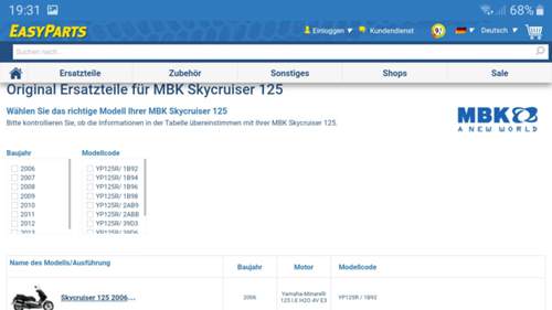

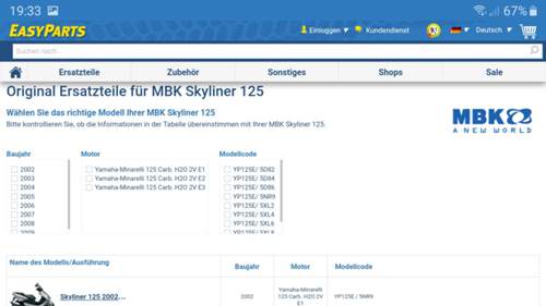

Nach meiner Kenntnis ist der MBK YP125R Skyliner Bj. 2004-2006 des TE Technisch und optisch Baugleich Yamaha YP 125 Majesty
Moin Reinhard,
der Modellcode für den MBK Skyliner 125 resp. Yamaha Majesty 125 lautet YP125E.
Gruß Wolfi
PS: Das Rollermodell des TE mit dem Modellcode 'YP125R' muß ein MBK Skycruiser 125 sein.

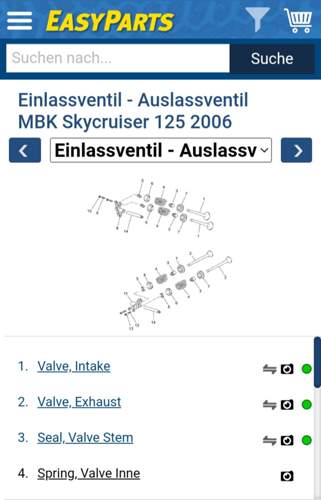

@mykonos41 hat auch mal nach den Daten fürs Ventilspiel gefragt. Falls er die Ventilspielkontrolle/-einstellung eigenhändig durchgeführt hat, müßte er ja wissen, ob sein Roller einen Zweiventil- oder einen Vierventilzylinderkopf besitzt. Der Skyliner 125 hat einen Zweiventilmotor mit Vergaser, wohingegen der Skycruiser 125 mit Vierventilkopf und elektronischer Einspritzanlage ausgerüstet ist.
MBK Skyliner 125
MBK Skycruiser 125

PS: Der Wapuantrieb über die Nockenwelle zeigt meines Erachtens die ursprüngliche Abstammung von einem gebläsegekühlten Grundmotor sehr deutlich. So verwundert es auch nicht, daß anscheinend die ältesten Modelle des Skycruiser noch mit dem Zweiventilkopf des Skyliner bestückt waren, obwohl der MBK Skycruiser, Mj. 2006 bei EasyParts eindeutig als Vierventiler ausgewiesen ist.

Hattest du den Ventildeckel am Skycruiser überhaupt schon abgenommen, oder ist die Aussage eher theoretischer Natur, daß dein Roller "YP125 R Bedienungsanleitung 2005 Jamaha Motor Espana SA 1.Auflage Oktober 2005" nur ein Einlaßventil und ein Auslaßventil hat?
Die Ventilspieleinstellung aus dem Service Manual für den Skycruiser habe ich zur Sicherheit angehängt. Es könnte sich ja bei der Durchführung dieser Arbeit dann plötzlich doch ein Vierventilkopf zeigen. 😁
Für die beiden Auslaßventile ist laut Manual beim Skycruiser ein größeres Ventilspiel vorgegeben als der von Reinhard genannte Wert beim Skyliner.
