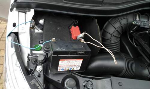

da solltest du den pluspol sehr gut im auge behalten, damit es keinen kurzschluss gibt.
mein tipp: wechsle ohne puffern, habe das schon ein paar mal problemlos gemacht.
Danke für den Tipp, natürlich werde ich darauf achten. Da kommt ein dickes Kondom drauf 😉 zwei socken oder sowas...
Man kann während des Akkutausches durchaus mit einer kl. Motorradbatt. 12 V vorn an den Starthilfskont.
die Betriebsspannung am Fahrzeug aufrecht erhalten.
Der Vorteil dabei ist, das die Steuergeräte beim Anschluß eines neuen Starter-Akku mit einem Stromstoß von ca. 10 Amp. (mit Funkenschlag) nicht unnötigerweise hochgefahren werden müssen.
