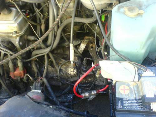

Themenstarteram 2. Juni 2009 um 17:21

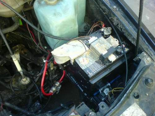

Schau ich eben mal nichts Böses ahnend unter meine Motorhaube, da trifft mich fast der Schlag. Alles um die Batterie rum voll mit diesem weißen Zeugs und das "magische Auge" hats regelrecht nach oben rausgedrückt. Was ist denn da bitte passiert? Vor ner Woche war definitiv noch alles ok.

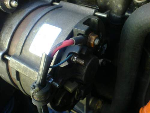

Hintergrund: Vor ein paar Wochen hab ich meine Lima auseinander- und wieder zusammengebaut, mit neuem Regler. Kann da was schiefgegangen sein? Regler falsch eingebaut oder so? Seitdem hatte ich nämlich auch das Phänomen, dass die Batterieleuchte bei über 5000 Touren brannte. Hab aber gedacht, das liegt an dem einen Anschluss an der Lima, wars D+? Der Kleine halt. Da hab ich nämlich den Kabelschuh abgerissen und weil ich keinen passenden da hatte hab ich einfach das Kabel um die Gewindestange gewickelt und mit der Mutter festgeklemmt.
Außerdem hab ich vor etwa ner Woche die Batterie beim Musikhören so leer gemacht, dass der Golf nicht mehr ansprang. Einmal kurz angeschoben, dann gings wieder. Vll. hat das Leermachen die Batterie gekillt? Die ist etwa 5 Jahre alt.
Hab jetzt erstmal den Minuspol abgeklemmt und warte auf eure Antworten.
Hier noch ein paar Bilder von dem Trauerspiel:
Dsc01288
Dsc01289
Dsc01290
18 Antworten
Es kann gut sein, dass die Lima mit voller Voltzahl (16 bis 17 V) den armen Akku geladen hat. Der Akku ist hin und mit einem neuen musst du die die Ladespannung der Lima messen. Über 14,4 V ist kritisch.

mess erstmal,den Ladestrom,kann ja auch "nur" die Batterie hinüber sein
Vielleicht hast du den Regler kaputt gemacht. Die Regler gehen aber auch von allein kaputt (wie bei mir). Wenn du an der Lima arbeitest, musst du immer auch die elektrische Spannung kontrollieren.

Wäre irgendwie plausibel, dass der neue LiMa Regler einen Schlag hat. Auf jeden Fall mal durchmessen. Neue Batt wirst du sowieso brauchen.

Hm , möglich ist alles. Ich hol mir erstmal ne neue Batterie und dann mess ich den Ladestrom. Also einfach am dicken Anschluß der Lima und am Minuspol der Batterie messen?
