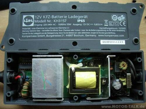

Servus zusammen,
mal eine Frage an die Batterieexperten: kann man eine Batterie am Ladegerät überladen ?!
Hintergrund: habe ein Einhell-Ladegerät mit Amperemeter, m. E. keine weitere Regelelektronik.
Hänge bislang die Batterie nach der Formel Batteriekapazität geteilt durch Ladeleistung an, sehe ferner das Amperemeter gegen Null gehen und beende dann den Ladevorgang.
Da beim separaten Laden kein Batteriesteuergerät dazwischenhängt, frage ich mich nun, ob die Batterie voll ist, wenn das Amperemeter gegen null geht.
P.S. ist eine MB-Vlies (VRLA)
OK, ich gebe zu, das Ladegerät habe ich vor dem Benz gekauft.
Ich habe einen Oldi in der Garage den ich über den Winter batterietechnisch "erhalte".
Das Ladegerät sieht aus wie die teueren, haben die gleichen Anschlüsse und Funktionen.
Ist aber für 19.90 von Lidl. Hat bisher immer gute Dienste geleistet.
Muss mal die techn. Daten rauskramen.
Wenn die den S211 dran hänge zeigt das Gerät an, dass die Batt. geladen werden muss, nach ein paar Stunden ist sie laut Anzeige voll, allerdings habe ich sie noch nicht so voll bekommen, dass sie in den "erhaltungs/puls Modus geht"
Marc
Hier ein Bild von dem Ladegerät.
Ist auch für Gel-Batt. geeignet.
Hat 3,6 A
Lidl-ladereraet
