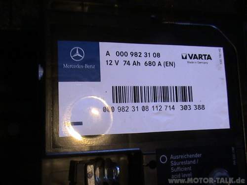

Ich habe mir einmal die Qualitätsanzeige an meiner Batterie angesehen (siehe Bild). Die weiße Fläche im Kreis hat fast 50 % erreicht. Muß ich tatenlos zusehen, wie sie größer wird oder kann man über das Entlüftungsrohr mit Geschick destelliertes Wasser nachfüllen?
Dsc04044
Dsc04042
Du kommst nicht zu den einzelnen Zellen, daher kannst du nicht Flüssigkeitsstand in jeder Zelle korrekt sicherstellen! Bei Überfüllung herrscht die Gefahr, dass die Batterie beim Laden Säure "spuckt".
Vergiss das, fahre bis nix mehr geht und kauf dann eine neue.
