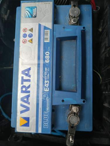

Hey, ich bin am verzweifeln Leute. Bin seit 3 Wochen stolzer besitzer eines Volvo S70 20V mit 170 PS Automatik. Jetzt habe ich aber folgendes Problem.
Habe letztens das orignale SC 805 Radio eingebaut und auch wieder hinten die Antenne angeschlossen (war vorher ab und ein China Radio war drin). Jetzt habe ich es eingebaut ca.10 min und die Antenne ungefähr 10x rein und rausgefahren da sie gehangen hat. Dann plötzlich war die Batterie komplett leer....Jemand musste starthilfe geben. Jetzt bin ich wieder ein bisschen rumgefahren und schon wieder Batterie leer Radio war ca. 5min auf Zündung ab. Keinen Verstärker oder sonst was drin. Alles original. Die Lichtmaschine gibt 13,78v an die Batterie und die Batterie hat eine Spannung von 12.3v. Es werden ca. 130mah im Ruhezustand gezogen. Bzw nach 30min sind es deutlich weniger. so ca. 80mah. Kann das Radio einen weghaben? oder die Elektrische Antenne? Ich bin mit meinem Latein am Ende. Oder kann die Batterie einen weghaben? Normal ist das nicht oder?

Na ja, ein defekter Kondensator lutscht aber nicht über Nacht die Batterie leer.
Das wäre evtl. die Ursache für den erhöhten Ruhestrom.
Ich habe jetzt erstmal ein billiges Ersatz Radio verbaut. Bisher kein Problem. Aber die Antenne ist auch noch nicht angeschlossen. Warte erst bis mein Jump Starter da ist.

Kontrolliere bitte das Massekabel der Batterie, das gammelt am "unteren" Ende gern durch. Kontrolliere auch die zwei Massebänder zwischen Motor und Karosserie. Die Qualität dieser Masseverbindungen ist für die gesamte E-Anlage entscheidend!
Ein Massekabel bzw Ende wurde schon gewechselt. Die anderen sehen gut aus. Allerdings kann das doch nicht den Strom ziehen oder.
Nein, aber das Anlassen bei teilentladener Batterie zusätzlich erschweren.
Die Masseverbindung der Starterbatterie zur Karosserie sollte im Bereich 1 mOhm liegen. Das lässt sich nicht mit einem billigen Messgerät direkt bestimmen, aber indirekt schon: Zündung und Licht an (gibt 10-15 A Entladestrom) und dann mit dem 200-mV-DC-Bereich direkt zwischen Batterie-Minuspol und der Karosserie den Spannungsfall messen. Sollte maximal 10-15 mV geben.
[gerade mal geguckt] Bei mir 4 aktuell mV. Die Genauigkeit der einfachen Multimeter ist in dem Bereich gering. Es kommt aber nicht auf den Unterschied zwischen 5 und 10 mV an. Allerdings 50 mV wären eindeutig zuviel.

... heidenei aber auch .... 😠 ! Da Du in der Lage warst Ruhestrom zu messen (was nicht jeder"mann"s (m/w/x) Sache ist ,-) ), was hindert dich also immernoch verursachenden Stromkreis durch Sicherungen-ziehen zu lokalisieren; es sei denn ein Torx-Bit-Satz fehlt - für den Deckel des Sicherungskastens ;-)
Da hast recht, zug_spitzer - aber seit dem er das Radio abgeklemmt hat, läuft der Wagen (abgesehen von dem Tacho).
Ich glaube, das Rätsel ist geknackt...
...nur er will es irgendwie nicht daran glauben... 🙂

So alles geht wieder. Hab jetzt ein anderes Radio verbaut keine Probleme mehr. Batterie habe ich heute mal auslesen lassen die ist wohl doch definitiv älter und sollte ersetzt werden. Ruhestrom liegt jetzt bei 15mah kurioser weise.
Tacho ging wieder wo ich die Batterie kurz abgeklemmt habe.
