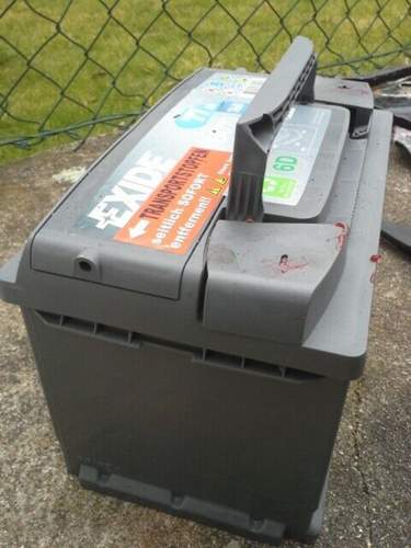

Meine Batrerie, die allerdings neu ist, spritzt wieder rum! Zur Info: ich habe vor zwei Wochen die Batterie vorsichtshalber mitm Gerät vollgeladen (aber nicht überladen!), obwohl diese eigentlich i.O. war. Der Wagen stand vorher nämlich 10 Tage rum.
War das mein Fehler?

Alles richtig. Das Problem ist aber (zumindest so wie ich es lese) dass die Batterie auch im Auto ausgast bzw. zu kochen anfängt.
Wie wurden denn jetzt die 14V gemessen? Leerlauf oder auch mal bei 3000 1/min ?!
Ich habe zuvor mit meinem ollen Messgerät im Leerlauf, bei 1000, 2000, 3000 und 3000 und 4000 gemessen. Jeweils lag die Spannung bei 12,3 bis 12,5 schwankend.
Danach war ich bei der Werkstatt und er hat netterweise zwiachen Tür und Angel mit seinem eigenen Gerät im Leerlauf gemessen war 14 v!
So bin ich davon ausgegangen, dass bei höheren Drehzahlen auch bei 14 bleibt, denn davor ist auch bei 12,5 geblieben...
Er hat sowohl an der Batterie als auch direkt hinter der Lima gemessen. Jeweils 14 v
Kann es sein, dass meine Batterie irgendwelche Entlüftungsstopfen hat, die noch zu sind?
Wohlgemerkt das letzte Mal, dass die Batterie rumgespritzt hat, war damals als ich dieses Thema geöffnet habe...
Auf deinen Bildern von der Batterie ist doch ein Aufkleber auf dem steht, dass man die Entlüftlungsstopfen entfernen soll. Du hast aber auf der gegenüberliegenden Seite noch einen Stopfen drin :-)
Wo soll denn die Batterie gespritzt haben?
Auf der Batterie sind rote Flecken - das ist aber doch nicht die Batteriesäure.
Bzw. solltest du doch sehen können wo die Batterie herausgespritzt hat.
Bei 14V Ladespannung (von der Werkstatt gemessen) kann die Batterie zwar gasen aber doch nicht kochen und spritzen?
Vielleicht kommt das von wo anders her?
