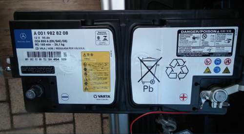

Hallo Bernh24,
klar könntest du einen noch stärkeren Starter-Akku als 95 Ah unter der Beifahrersitz schieben ... nur geht dann der Plaste-Deckel nicht mehr drauf !
Mit 353 mm Akku-Länge ist bei der V-Klasse und auch bei der E-Klasse das Ende der Fahnenstange erreicht.
Die nächste Größe ist 390 mm - dies passt aber räumlich überhaupt nicht.
Die 390 mm Akkus haben dan einen höheren Kaltstartstrom ... > 900 Ampere bei 18 Grad Minus.
Der sehr starke Standard-Generator mit 2 800 Watt (14 Volt x 200 Ampere = 2800 ) schafft die optionalen Versorgerakkus unter dem Fahrersitz spielend leicht extra mit voll zu laden.
Der 95er Starter-Akku ist völlig ausreichend und wurde neuerdings sogar durch einen 92 er Starter-Akku ersetzt.

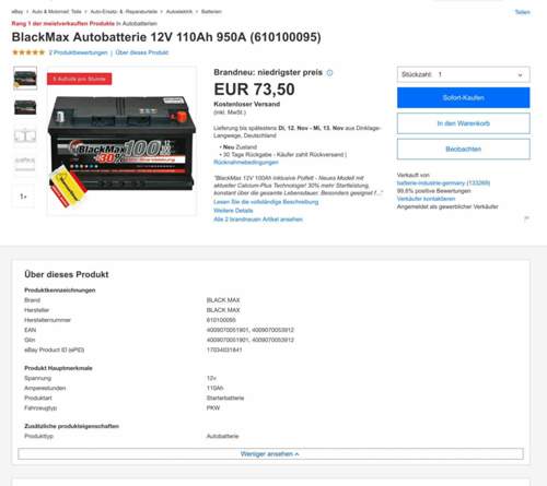

Hier im Netz werden auch Schnäppchen mit 110 Ah - bei einer Baulänge von 353 mm - für erstaunliche etwa 70 € angeboten - von AGM (VRLA) ist allerdings nichts zu finden ?
http://vi.raptor.ebaydesc.com/ws/eBayISAPI.dll?...
p.s.:
mehrjährige Erfahrungswerte und die Eignung für W 447 Modelle sind auch nicht vorh.

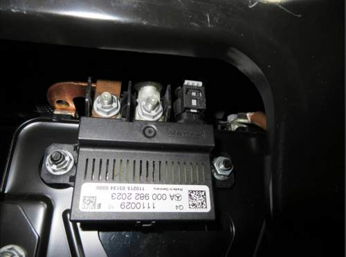

Wie bekommt man eigentlich die Backup Batterie ausgebaut? Die Ladesteuerung und das Haltblech muss ab. Dann rührt sich aber nichts.
Wer kann helfen?
Um die kleine Batterie auszubauen musst Du mächtig fummeln.
Ich meine mich zu erinnern das die Mercedes Jungs von hinten unter dem Sitz am Schrauben ( Rumfluchen ) waren.
Habe das selber noch nicht gemacht. Hat damals bei Mercedes fast 20 Minuten gedauert :-)
Hast du alles soweit abgeschraubt:
- Trenn-Relais
- Kupferband v. Pluspol
- Pluspol Starterakku am Trennrelais
- Masseverb. vom S/S-Akku
- das sw. Blech ringsum
- den Entlüfterschlauch
- die Steckverbindg. entriegeln - abziehen
- Pluspol-Starterakku gegen Masse schützen (umwickeln)

Danke.
Also muss quasi der Starterakku mit abgeklemmt werden?
Kann ich den V stromlos machen oder ist es besser einen Stützakku im Motorraum anzuklemmen?
Nein Starterakku muß vorn nicht abgeklemmt werden ... ich meinte das andere Ende am Trenn-Relais abschrauben und gegen Masse-Kurzschluß einwickeln.
Wenn du std.-lang abklemmen willst, hängst einfach eine kl. Motorrad-Batt. über die Starthilfspunkte, damit nicht alles erst resettet werden muß.
