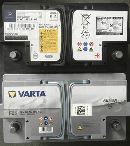

Hallo Helmut,
ich habe einfach ausgetauscht und nichts angelernt. Die Start-Stop-Automatik hat sofort wieder funktioniert (was sie tatsächlich seit dem Kauf nicht tat) und die lästigen Meldungen im Kombiinstrument waren sofort wie von Zauberhand verschwunden.
Bild zeigt "alt" und "neu"
Berti

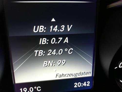

Bis heute keine Probleme, obwohl ich sehr wenig fahre (aktuell 32.500km).
Laut Werkstattdaten-Menü ging die alte Batterie nach einwöchigem Stillstand auf 70% runter und erreichte maximal das Niveau 80-85% selbst nach stundenlanger Fahrt.
Die neue Batterie hat selbst nach einer Woche Stillstand noch 83-85% und kommt nach einer längeren Fahrt (hier: 300km) auf 99% - siehe Bild. Sie wird dann vom Management des Lichtmaschine nur noch minimal mit 0,7A geladen.
