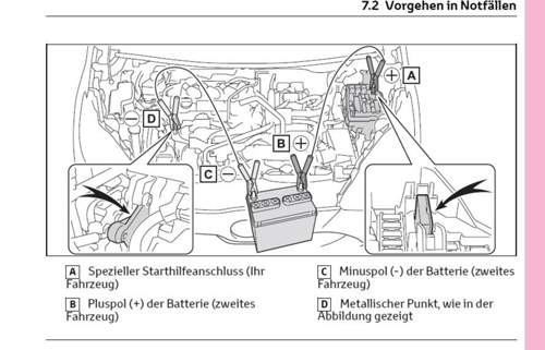

Kann man denn bei Batterie des Yaris auch über die Kontaktpunkte im Motorraum laden ?
eine sehr gute Frage. Würde ich auch interessieren. Zu diesem Thema habe ich in der Anleitung zwei Stellen gefunden, aus denen ich nicht wirklich schlau werde.
Bild1 beschreibt das Laden. Allerdings unter dem Sitz. Ich komme nicht aus der Elekronik. Was ist das Massekabel?
Bild2 beschreibt die Starthilfe. Kann ich an diesen Punkten mein Ladegerät ansetzen? Müsste ja auch gehen. Was passiert dann mit dem Massekabel?
Grüße Miro
Ladebschreibung
Starthilfe
