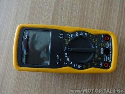

Hy ich hab seit ein paar Wochen das Problem das mein Passat nach 2 Tagen standzeit nicht mehr genug saft hat um Anzuspringen. Die Batterie ist letztes Jahr gewechselt worden also denke ich nicht das es an ihr liegt. Wollte mal Fragen wie ich nachmessen kann wieviel Strom im Stand gezogen wird? (Also wo ich Messen muss und wieviel Strom normal wäre?)
Bzw. an was es liegen könnte?
Model ist ein Passat 3c Highline (Sitzheizung, Navi, Regensensor, Beheizbare Spiegel, CD Wechsler, DSG Getriebe)

Unten sind noch 2 Bilder von meinem Messgerät. Bitte gebt mir an auf was ich das stellen muss und wo ich die Kabel einstecken muss. Damit da auch wirklich nichts schiefgeht.

Hallo rechts auf den Berreich
A
Und auf
200m
Stellen
Messspitzen in Com und V/A buchsen
Der Bär
Denk dran, wenn du das Messgerät schon einschleifst während die Zündung/Skontak noch an ist fliegt es dir im 200mA Bereich um die Ohren und oder die Sicherung ist weg.
Wartet man bis das Fahrzeug "aus" ist, trennt dann die Verbindung zur Batt und hängt sich in Reihe wieder rein, "wacht" der Wagen wieder auf....

Messung sollte nach Buss Ruhe unterbrechungsfrei erfolgen.
Also Batterieklemme lockern und. Dann Messspitzen dran,
dann die Klemme von der Batterie lösen.

Also wenn ich das richtig verstanden habe dann muss ich am MM den Schalter nach Rechts in den Bereich A 200m drehen. Die Messspitzen in COM und V Ohm mA. Dann eine Spitze auf den + Pol der Batterie und einen an die klemme der Batterie und dann die Verbindung zwischen den beiden lösen.
Bin mir nicht ganz sicher aber glaube es ist egal ob ich Rot oder Schwarz auf die Batterie oder Klemme mache?
Hallo
Ja egal da das Messgerät das wohl schnurz ist .
Jedoch gehöhrt die schwarze Messleitung in den Com Anschluss des Messgerätes
und an das Plusskabel des Autos
und die rote Messleitung an den V / Ohm / A Anschluss des Messgerätes
und an den Plusspol der Batterie.
DerBär
Da werden mir um die 110 Angezeigt ist das OK?
nach 2h Ruhezeit wird mir dann nur noch 90 Angezeigt
Hallo
90 ist zu viel
Sollte zwischen 20 und max 40 liegen
Der Bär
