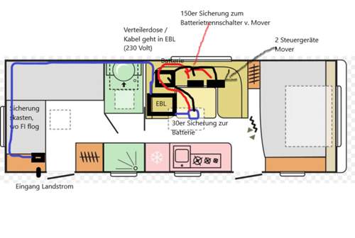

Anbei auch eine grobe Zeichnung vom Aufbau

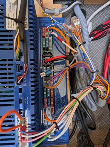

also: Es gibt eine Sicherung vom EBL zur Batterie. Die ist voll in Ordnung. Auch alle 12er Sicherungen im EBL sind 100% intakt. Habe jede einzelne rausgenommen, geprüft und richtig eingesteckt. Alle Kabel waren dran und verbunden. Keine Verbrennungen erkennbar. Habe auch mal in den Block geleuchtet: nichts was mir auf den ersten Blick auffiel.
Was genau ist eine Glassicherung und wo finde ich die?
Hab den WoWa jetzt die Tage nochmal auf einem CP angeschlossen.
230 Volt geht: (Fernseher, Steckdosen, Fußbodenheizung elek.). 12 Volt geht nicht.. trotz angeschlossenem Landstrom! Batterie ist vermutlich tot.
Habe die jetzt mal ausgebaut und bei mir zu Hause an ein Ladekabel gesteckt. Die ist so entladen, dass der Auflader 6Volt erkennt und nicht auf 12V aufladen möchte...

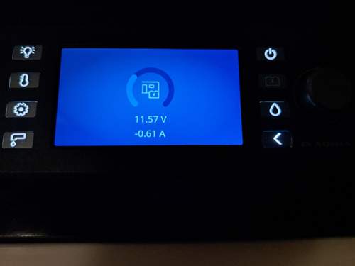

PS: die Bilder sind noch von Holland. Da fing die Batterie das entladen an. Die 12V Verbraucher wurden noch gespeist. War die Batterie ab, dann gingen die auch da schon nicht mehr.
PPS: Das Bild vom Elektroblock. Da ist ein Kabel ab, das ist zwischenzeitlich aber wieder dran gemacht worden. Brachte keine Änderung.

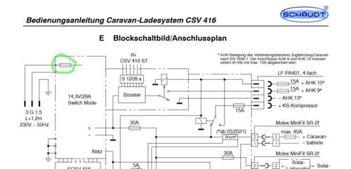

Das ist eine Glassicherung, die ist meist im Gerät verbaut.
Die Elektroniker hier können das bestimmt besser beschreiben
Dann ist eventuell der 12V Teil des Elektroblocks defekt.
Es könnte natürlich im Gehäuse so eine Glassicherung/Feinsicherung für die interne 230 V Versorgung sein, aber dazu müsstest Du das Gehäuse öffnen.
