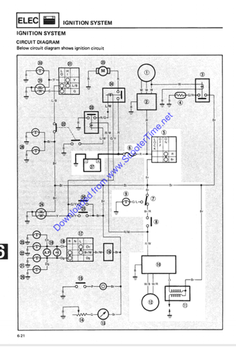

Oder eine intakte DC mit kaputtem Regler ?? Der Roller ist Bj 98 vlt hilft das. Lade später auf jeden Fall den Schaltplan hoch...
So anbei 2 Bilder: der Schaltplan und der Typ der Lima.
Ich hoffe es kann zur Lösung beitragen.
Der Roller ist ein MBK Flame 125 4nb BJ. 98

@Alex1911 schrieb am 11. März 2019 um 10:06:24 Uhr:
PS: Gleichfarbige Anschlußdrähte an einem Reglergleichrichter mit 4-Pin Stecker und Wechselstromlima sind mehr als ungewöhnlich. Bei Drehstromlimas gibt es meist drei gelbe Drähte, dort ist aber i.d.R. noch ein roter Draht (Plus) und ein weiterer Draht für Minus (Masse) vorhanden.
Der “fünfte Draht“ ist auf deinem Schaltplan quasi ersichtlich, es ist das Gehäuse, welches elektrisch mit Minus (Masse) verbunden ist.
Allzuviel kann ich auf dem Gesamtschaltplan nicht erkennen, weil dieser beim Zoomen kaum lesbar ist. Jedenfalls kann ich dir jetzt mit Gewissheit sagen, daß das Video von Dataparts zum Testen der Lima und des Reglergleichrichters für deinen Roller absolut ungeeignet ist.
Gruß Wolfi

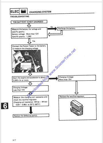

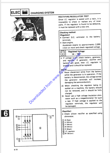

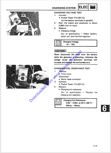

Edit: Ein Flußdiagramm zur gezielten Fehlersuche inkl. Soll-Meßwerten ist im Anhang beigefügt. Die Prüfung des Reglergleichrichters mit Hilfe eines Ohmmeters muß im Diodenmeßbereich (i.d.R. 2K-Widerstandsmeßbereich) erfolgen.
6-17
6-18
6-19

PS: Starte dein Fahrzeug und miss die Ladespannung an der Batterie bei laufendem Motor. Die Spannung muß höher als die Leerlaufspannung der Batterie sein. Ist die Batteriespannung bei laufendem Motor kaum höher als die Leerlaufspannung des Akkus oder sogar niediger, geht es mit der Prüfung von Lima und Reglergleichrichter weiter.

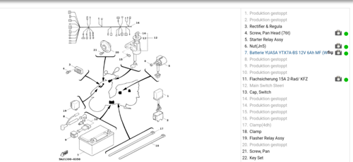

Du hast doch von den 4 Drähten (3 weiße + 1 roter) am Regler berichtet, war das nur anhand des Schaltplans.
Gruß Wolfi
Edit: Nr. 3 ist der Reglergleichrichter unter der Frontverkleidung.
Einbauort
Genau dieses Teil hatte ich in der Hand, dann ist das ja geklärt. Dachte er war es nicht weil die Farben auf den Kabeln nicht sein kann. Es waren 3 Weiße und ein Roter , der 5 ist ja die Masse am Rahmen.

Nachtrag: Reglerstecker mal abziehen und Zündung einschalten (Motor zuvor ausgeschaltet). Geht die Batteriespannung dann auch unter 12 V, ist der Akku schlecht geladen oder defekt.
Edit: Ein defekter oder schlecht geladener Akku verfälscht die Ladespannungsmessung!

@Alex1911 schrieb am 11. März 2019 um 19:08:00 Uhr:
Hat der zu prüfende Roller eine leistungsstärkere Drehstromlima, wie z.B. der MBK des TE, so kommt das falsche Ergebnis heraus. Im beigefügten Schaltplan ist leicht zu erkennen, daß der MBK Flame respektive Yamaha Cygnus eine DC-CDI hat.
Streichungen vorgenommen!
Die getrichene Aussage trifft auf den MBK Flame des TE nicht zu. Der von mir beigefügte Schaltplan eines Yamaha Cygnus XC125S aus einem Service Manual stimmt nicht mit dem Schaltplan des MBK Flame aus dem Bedienerhandbuch des TE überein.
Gruß Wolfi
PS: Laut Schaltplan aus dem Bedienerhandbuch des TE hat dessen MBK eine AC-CDI (zu erkennen am “Abstellkontakt“ auf Masse im Zündschloß).
