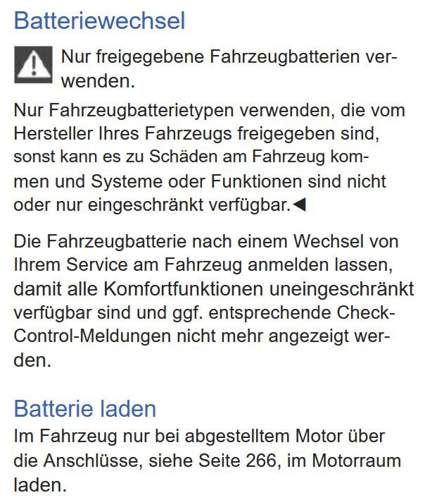

Hab eben nachgeschaut, anbei die Stelle als screenshot.
Der schlimmste Fall: Ich laß die Batterie hier in der Nähe einsetzen und gehe zur Niederlassung um die Batterie "anzumelden". Da ist nichts von anlernen oder kodieren die Rede. Wobei dieses "anmelden" vermutlich eben durch Kodierung passiert.
Vermute das anlernen wird durch das Batteriemanagementsystem durchgeführt, sobald dem System mitgeteilt wird, da ist eine neue Batterie.
Und zu dem Fall mit der Batterie: Ich nehme oder hoffe doch sehr stark, dass selbst eine freie Werkstatt in der Lage ist, die korrekte Batterie für das Fahrzeug zu ermitteln.
Ausschnitt Battriewechsel

[….. ] Vermute das anlernen wird durch das Batteriemanagementsystem durchgeführt, sobald dem System mitgeteilt wird, da ist eine neue Batterie.
Das „Anlernen“ wird IM Batteriemanagment durchgeführt. Ich möchte jetzt hier nicht detailliert dessen Funktionen diskutieren, im Sinne des Themas kurz skizziert, sorgt das BMS (BatterieManagmentSystem) dafür, das bei Start/Stop Funktion für den „nächsten“ Motorstart genug Energie im Akku vorhanden ist. Ansonsten wird der Motor nicht „gestoppt“.
Um diese Entscheidung treffen zu können muss das System eben auch den Akkustatus kennen, also den Gesundheitszustand (Restkapazität), den aktuellen Ladezustand, sowie die „Nennkapazität“ des Akkus.
Diese „Lernwerte“ werden dem System beim „anlernen“ des neuen Akkus mitgeteilt, bzw. die (schlechten) Werte des alten Akkus verworfen.
Allerdings wird das System auch nach kurzer Zeit einen „neuen, besseren“ Akku selbst erkennen können, WENN er denn die annähernd gleichen Nenn-Kapazitäten hat wie die des „alten Akkus“ und im System vorhandenen.
Wird ein Akku mit anderen Werten eingebaut und diese „anderen“ Werte dem BMS nicht mitgeteilt, geht es von falschen Voraussetzungen für die Eingriffe zu Start/Stop (auch zum Laden) aus.
