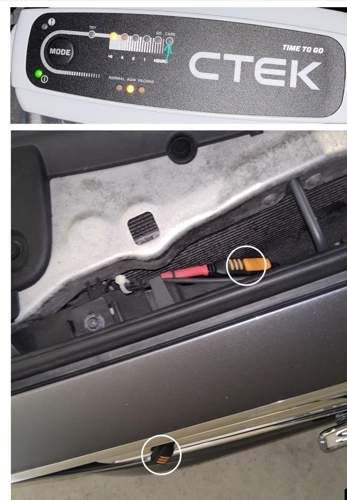

Wichtig die 48V Batterie wird nicht von Ctec Ladegerät Geladen.
Die 48V Batterie wir nur bei laufenden Motor Geladen.
Die 48V Batterie muss eine sehr kleine Selbstentladung haben 13 Wochen immer noch voll.
Die 12V muss Geladen werden die Kommunikation mit Mercedes Me über den MB Server ist immer Aktiv Guard 360, Standort, etc.
Damit keine Fehlermeldung kommen wie Motorhaube offen habe ich mir von Mercedes den Anschluss nach aussen verlegen lassen (in allen Fahrzeugen).

Jetzt sind es schon 13 Wochen das unser Cabrio E53 in der Garage steht.
Es steht auf Flat-Jack Luftkissen und ein Ctec Ladegerät TIME TO GO ist angeschlossen.
CARE ist Grün (= Wartungsladung) und Ctec Ladegerät ist Kalt.

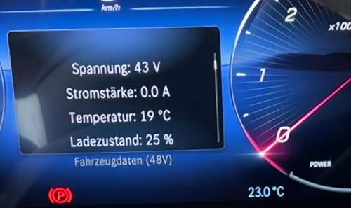

@hd-tom13 schrieb am 5. Januar 2025 um 15:16:14 Uhr:
@212059 schrieb am 5. Januar 2025 um 13:20:39 Uhr:
... den Ladestand der 48V-Einheit zu beobachten. Bei den Bewegungsfahrten war praktisch kein Verlust im 48V-Akku (war jeweils 1%) zu bemerken.
Hallo, wie und wo kann man denn den Ladestand des 48V-System beobachten?
Ich schaue das im Werkstattmenu Fahrzeugdaten (Bild)
48v
Danke

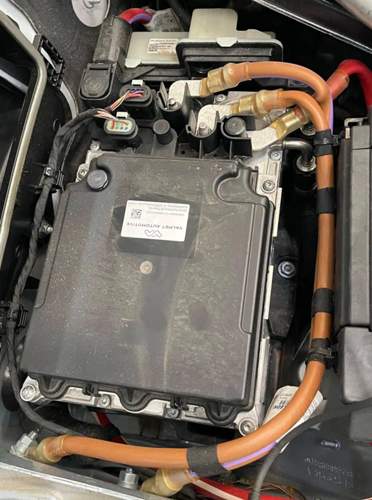

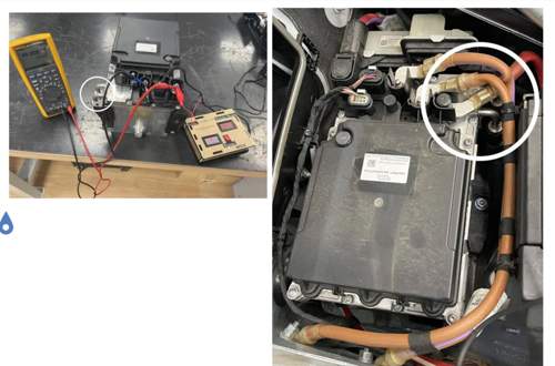

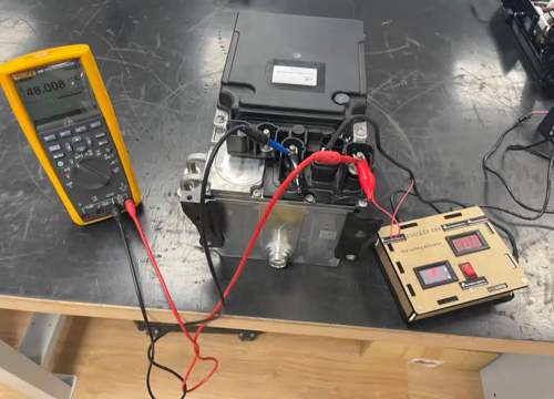

Schon in Deinem eigenen Link steht ja drin, dass Bosch eine Standard- (passiv gekühlt) und eine Performace-Variante (wassergekühlt) anbietet. Wenn man dann die Leistungsdaten sieht, ist eigentlich ziemlich klar, welche Variante im 213er sein muss, wenn der ISG 16kW hat. Dann ist nämlich die Performancevariante Pflicht. Wenn man sich das MB-Teil anschaut (mal als Beispiel hier), sieht man auch die ganzen Anschlüsse.
Wenn ich bei meinem 213er rein schaue, sind da diverse Schläuche und Kabel dran, die nicht nur 48V und Steuerkabel sein können. Die aktive Temperierung hat mir meine MB-Werkstatt auch bestätigt.

Richtig denke ich auch MB hat aktive Temperierung
Man sieht die Anschlüsse
48v
48V
Kühlung
