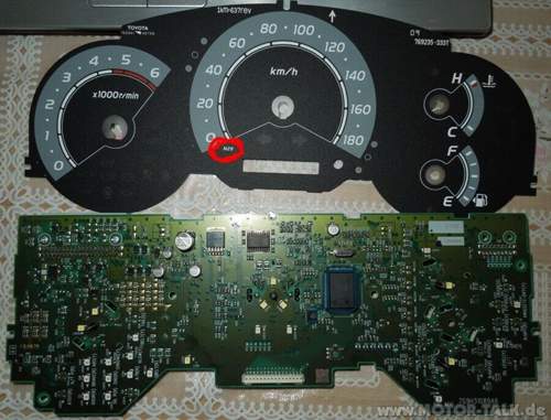

Ich sitze mit dem Problem dass mein Toyota Hilux (BJ 2009) jeden Morgen mit einer leeren Batterie in der Einfahrt steht 🙁
Die Batterie ist gerade neu und ich hab das Fahrzeug auch erst kürzlich gekriegt. Es ist ein Stromabfluss mit 180 mA zu sehen, obwohl Schlüssel abgezogen und Türen zu sind... der ganze Strom landet auf der Sicherung 26 im Sicherungskasten direkt hinter der Batterie: 7,5 Ampere und laut Handbuch fuer Innenraumlicht, Uhr, Persönliches Licht(?!!!) und Amatur sowie irgendwas von der Motorsteuerung verantwortlich. Oh ja, ich vergaß: Elektronische Zentralverriegelung. Hat der Karren aber nicht.
Ziehe ich im Innenraum sämtliche Sicherungen, ist immer noch Stromverbrauch da.
Und es ist ein GPS Tracking system verbaut, aber anscheinend über den Innenraum an den Strom angeklemmt.
Ich hab hier nur sehr geringen Zugang zu irgenwelchen Werkstätten oder Gerätschaften, muss mir also selbst helfen... und da wäre ein guter Rat von einem Profi nicht schlecht 🙂
PS: Ohne die Sicherung läuft der Wagen anscheinend gut, nur das Innenlicht geht nicht.
Wer weiß was?
Schon mal Danke für die Antworten 🙂
mfg, Martin
16 Antworten
So, der Schuldige ist gefunden. Es ist der Tacho. Sobald der Tacho herausgenommen wird, ist ruhe. Und zwar auf dem roten Kabel auf Pin 1. dieses kommt vom Motorraum auf der Sicherung DOME mit 7,5 A und ist für die Lampen für Fernlicht, Abblendlich und Reserve vom Tank verantwortlich...
Nun die Frage: Was kann an einem Tacho 180 mA ziehen, wenn alles aus ist?!!!
Da gibt's noch nicht mal mehr Birnen, sondern nur noch LEDs!!! der rote Kreis makiert N29, ich weiss nicht ob das die Modellbezeichnung ist?
Frontansicht
Nur um das Thema abzuschließen:
Der Tacho hat jetzt zwar noch dasselbe Problem aber eine andere Lösung. Das rote Kabel der Sicherung DOME habe ich durchtrennt (Dauerplus) und es an die Steckdose mit angeklemmt. So kriegt das Brett nur noch Saft wenn der Schlüssel steckt und mind. auf ACC steht.
Ruhestrom jetzt: 3 mA und ausser einem nicht funktionierenden Licht in der Amatur dass die Tür offen ist (wenn der Schlüssel raus ist) (merk ich auch selbst wenn die Tür auf ist!) keine Nebenwirkungen.
Und der Karren springt am nächsten Morgen willig an.
( Die Batterie hatte auch einen an der Waffel, aber noch funktioniert sie)
