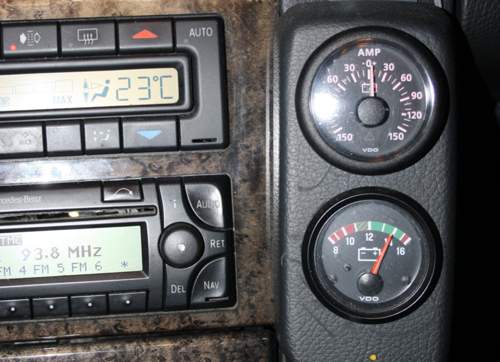

Als langjähriger Vielfahrer mit dem 210er seit über 20 Jahren sind mir schon zweimal "Strommangellagen" untergekommen. Das blöde dabei, die Meldung "Generator" kam immer kurz vor "Komplettausfall". Und wenn der Dicke kein Strom mehr hat ist absolut Sense. Man kann z.B. ohne Strom nicht mal von "P" auf "N" schalten. Das ging mir auf den Sack und ich musste Abhilfe schaffen. Dazu habe ich erstens eine "Stützbatterie" mit 20Ah aus dem Motorradbereich in den Batterieraum gebaut, die ich mittels Relais zuschalten kann und zweitens wird nicht nur die Bordspannung angezeigt, sondern auch der gesamte Stromfluß von und zu der Batterie gemessen. Nach dem Start muss sich die Nadel auf "0" einpendeln, dann ist alles schick. Tut sie dies nicht heisst dies im Minusbereich - keine Versorgung vom der Lima. Bleibt die Nadel dauerhaft im Plusbereich findet keine Regelung statt, also Regler defekt und Batterie wird überladen. So sehe ich frühzeitig ob mit der Elektrik alles i.O. ist.
