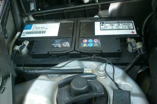

Hallo Community
Ich fahre einen w203 220cdi vor mopf und möchte das Radio wechseln sowie noch eine Endstufe samt Subwoofer verbauen. Nun zu meiner Frage: kann man was kaputt gehen beim sachgemäßen Batterie ein und Ausbaus? Ich hab schon mal von einigen Sachen gehört bin mir aber nicht sicher.
Da ich neu hier im Forum bin hab ich schon in der sufu geschaut aber nichts eindeutiges gefunden.
Grus Chris
Meiner ist von 2001, wenn man vor dem Abklemmen der Batterie das Auto 5 Minuten nicht anfasst passiert auch nichts.
Das SAM Problem kann passieren wenn der Prozessor im Moment des Abklemmens noch nicht im Stand-by ist. Der stürzt dann ab und bootet nicht mehr.
Somit Haube auf, Türen nicht anfassen, 5+ Minuten warten und dann Abklemmen.

Bei sachgemäßem Ein- und Ausbau der Batterie geht nur selten was Kaputt.
Beschreib mal genauer was du vor hast. Welchs Radio willst du durch welches Radio erstätzen usw.
wann wurde der Wagen produziert (Monat vom 2003) ? Nach Juni 2003 sollte es keine Probleme bei Batterie abklemen geben.
Bei früheren Monaten kann dabei das SAM defekt sein (Spannungs Spitze). Deshalb eine Stütz Batterie verwenden.

Mein Vorhaben wäre es ein Kenwood Doppel DIN Radio zu verbauen. Dazu möchte ich noch eine Endstufe anschließen mit dem dazugehörigen subwoofer. Und dann dachte ich mir noch, wenn ich schon dabei bin kommt noch eine Rückfahrkamera rein.
Also von meinem Wagen kenn ich nur die Erstzulassung und die wäre 03/2002. Das mit der stützbatterie habe ich jetzt schon öfters gelesen kann mir aber ehrlich gesagt nichts drunter vorstellen.
Achja und diesen ganzen Radio und Verstärker Umbau habe ich schon an meinem alten w203 vorgenommen der aber BJ 03/2003 war.
Gruß Chris
Servus, ich habe bei mir ( W203 4/2002) mit Hilfe einer Batterie und einen Kabel, das das Auto weiterhin mit Strom über den Zigarettenanzünder/ Steckdose versorgt gewechselt. Hat ohne Problem geklappt und man muss auch nicht Uhrzeit Radio usw. neu einstellen.
Themenstarteram 10. März 2019 um 21:38
Also ich habe alles erledigt funktioniert alles wieder. Nach dem Batterie wieder abklemmen kam kurz ein esp Fehler der dann aber nach der ersten Fahrt wieder weg war.

um auf Nummer sicher zu gehen kannst Du das hier auf der Batterie einbauen: https://www.amazon.de/.../ref=cm_cr_arp_d_product_sims?ie=UTF8
mein Wagen braucht es nicht zwingend troztdem habe es seit 6 Jahren in benuzung. Es schönt die Batterie vor überladen, die Lampen halten länger und vor allem die SAMs , bei Wagen die vor 2003 gebaut waren werden nicht gekilt. Und die Stützt Batterie ist auch nicht mehr nötig.
Spannungsspitzen Killerr

Wenn, dann mußt du das schon richtig erklären.
1.Haube aufmachen, 2. die Einrastkrallen der Haube runterdrücken.
3. Türen verschließen, alle, auch den Kofferraum, Schiebedach usw..
4.Bis zu 15 Min. warten, dann ist eine 100% Entladung vorhanden.
5. Batterie ausbauen. Nach Einbau wieder Fenster, Radio, Uhrzeit
und Schiebedach einstellen 3 Min. Sache.

Nun ja....der User möchte nicht nur allein das Radio tauschen. Es geht um Einbau Endstufe/Subwoofer und eventuell auch Rückfahrkamera. Dieses beinhaltet halt nicht nur "Stecker ab und dran".
Um da eventuelle Kurzschlüsse zu vermeiden sollte besser kein Potential auf den Leitungen vorhanden sein.

Nein, man braucht weder die Haubenverrigelung zu betätigen noch die Türen zu zuschlissen. Wichtig ist nichts zu verändern. Ich habe den Stromverbrauch des SAM hinten gemessen, das geht innerhalb 5 Minuten in Ruhe, solange man nichts verändert.
