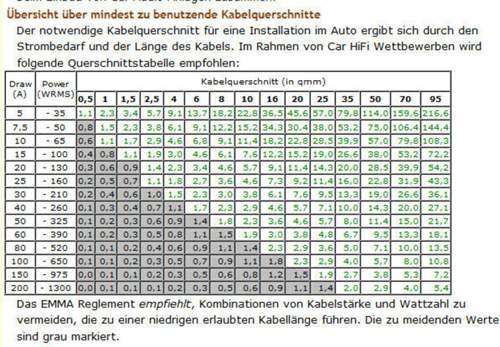

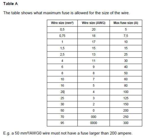

Das hängt vom Kabelquerschnitt ab. Wenn du dir z.B. 50mm² Kabel kaufst, sind 150A Sicherungen okay.
150A sind auch für 35mm² zulässig. Und das wäre auch die Kombi die ich verbauen würde.
Ich häng mal zwei tabellen an
Sichtungsgrößen
Kabelstärken
Themenstarteram 30. Juni 2009 um 20:52
also ich würde dann 50mm² mit 2x 150A Sicherung nehmen
wieso würdest du lieber 35 er nehmen? ich dachte umso dicker umso besser/sicherer !?

Über ein 35mm² gehen quasi verlustfrei 100A, das sind ja 2/3 deiner Spitzenströme, soviel wird niemals von der vorderen Batterie kommen.
Ich habe ja quasi den selben Strombedarf wie du und da ich gerade ein 25mm² herumliegen hatte habe ich das genommen, reicht auch. Sollte ich mal ein Zangenamperemeter in die Hand bekommen werde ich das mal genau messen. Aber ich habe schon mit kleineren Sicherungen herumprobiert: Wenn bei Musik eine 100A Sicherung hinten am Verteiler druch brennt bleibt eine 40A im Ladekabel noch heile.
Mit Rauschen habe ich (nach einigen Sekunden!) 60A vorne kaputt bekommen, aber wer hört schon Rauschen :p

daraus schließe ich, das 35 vollkommen ausreichen würde
jedoch auch 50 er kabel keinen nachteil mit sich bringt, richtig?
