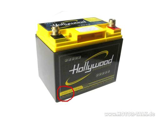

Original geschrieben von Frack
Jau, die kleine Stinge ist auch ne gute Wahl.
Aber am Rande, das ist ne Gel und keine AGM Batterie 😉
Lies mal die Aufschrift vorne auf der Batterie ! Ich hab dir auch ein extra großes Foto runtergeladen !
Daß die baugleich ist mit Stinger siehst du ja.....und da steht eindeutig AGM !!
Spv35
oh, Tastache, die SPV sind ja auch AGM...ich dachte seit Jahren das wären Gel, so genau hab ich mich mit den Stinger nie beschäftigt. Das erklärt einiges 😛
