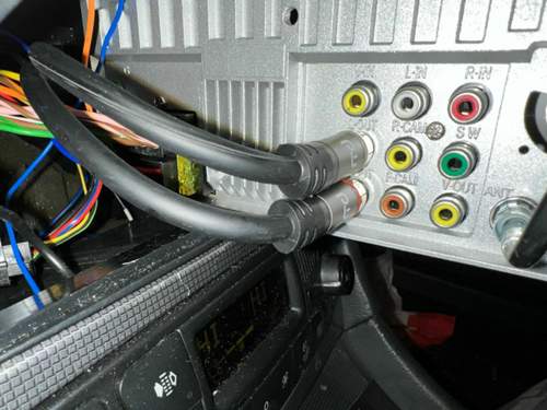

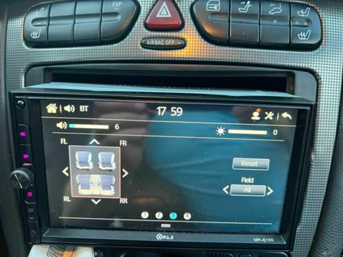

als ich vor kurzem am Radio versucht habe die verschiedenen Bereiche im Auto anzusteuern ist mir aufgefallen, dass der Bass aus dem Sub nur aus einem Kanal kommt. Je nach dem wie ich die Kabel an der Endstufe einstecke links oder rechts.
Ich dachte, es wäre ein Wackler auf dem Kabel und habe mir daraufhin ein neues Chinchkabel besorgt aber da habe ich leider das selbe Problem.
Ich habe euch mal Bilder meiner Verkabelung angehängt. Vielleicht kann da einer was erkennen.

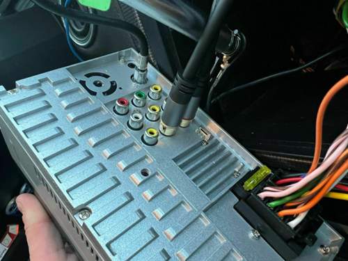

Nimm doch mal die beiden blauen Y Abzweiger raus und stecke die schwarzen Kabel direkt an Channel 1 und Channel 2. Wenn ich das richtig sehe geht momentan eine Seite auf Kanal 1+2 und die andere Seite auf Kanal 3+4 und am Subwoofer wird im Bridge Betrieb nur Kanal 1+2 als Signal ausgegeben.
Hi @TobiasHuette, ich hab es so angeschlossen und es hatte sich noch nichts verändert erst als ich auf der anderen Seite das Lautsprecherkabel das zum Sub geht auf Kanal 1 (+) und das andere auf Kanal 2 (+) gesteckt habe. Neben den beiden Plus ist noch (-) was kommt dort rein? Da steht auch irgendwas mit Bridge.

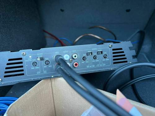

Hast Du ne Anleitung zu Deinem Subwoofer? Dann schau da mal rein.
Du hast recht. Ch 1 ist auf + und Ch 2 auf -
Der Bass ist jetzt allerdings nicht mehr so stark wie davor als es falsch angeschlossen war. Auch bei dem Regler Bass ändert sich nichts wenn ich diesen verstelle.
Jetzt scheint zumindest schonmal alles richtig angeschlossen zu sein. Wie sieht bei den Reglern auf der anderen Seite aus? Mach mal ein Foto von den Einstellungen
@TobiasHuette danke für deine Hilfe 🙂
Crunch möchte den Subwoofer lt. Anleitung auf Kanal 3 und 4.
Bitte mal die Cinch auf Kanal 3 +4, Subwoofer am Ausgang für Bridgebetrieb auf Kanal 3+4 anschließen.
Den Filter auf LPF stellen. Drehregler Gain auf Mitte, LPF auf ca. 125 Hz
Das sollte erstmal laufen. Jetzt kannst Du über Gain den Bass lauter oder leiser stellen. Da mußt Du mal rumprobieren, welche Kombination von Radiolautstärke+Gain ohne Verzerrung funktioniert.

Ist das auf dem Foto deine aktuelle Lautsprecherverkabelung? Da ist doch als Zeichen oben drüber eine Erklärung des Bridgebetriebs für Kanal 3+4. In der oberen Anschlußreihe muß 1 Kabel ganz links und 1 ganz rechts angeschlossen werden.
Bitte nochmal richtig anschließen (und Cinch an 3+4) nicht vergessen
Aktuell sind die Kabel übereinander angeschlossen.
In der Anleitung sind die ja auch übereinander.

Richtig angeschlossen sollte da jetzt alles sein. Geht denn immer die gleich Seite nicht oder wechselt das, wenn Du Du Cinchanschlüsse 3 und 4 tauschst?
Ist dein Verstärker schon älter? Die im Internet verfügbare Anleitung passt nämlich nicht so ganz zu den Anschlüssen auf den Fotos
Das wechselt immer wieder, wenn die die Chinch Anschlüsse tausche.
