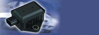

Wir haben den Fehler gefunden!
Es war der Querbeschleuningungssensor. Kostenpunkt ca. 80 € + Einbau (20 Min.)
Hmmm, das ist aber sehr billig.
Hast Du mal die Teilenummer? Denn der gesamte Sensor kostet normalerweise 638,-€.
Oder meinst Du ein anderes Teil, z.B. den Geschwindigkeitssensor? Wie sah das Teil den aus?
das Teil ist einfach ein kleiner Stecksensor (ist aber definitiv der Querbeschleunigungssensor), der hinten im Kofferraum unter der Matte verbaut ist. Das Teil ist quadratig und ca. 6x6cm groß. Ausserdem hatte Mercedes den 5x auf Lager, kann mir nicht vorstellen, warum das Teil so teuer sein solll...
Es handelt sich um ein kleines Elektronikbauteil, das einfach nur an ein 3-Poliges Kabel angesteckt wird.

Bei mir war es definitiv der Qerbeschleunigungssensor.
Das Teil sieht wie folgt aus:
http://www.kfztech.de/kfztechnik/sicherheit/airbag/drehratensensor.jpg
Poste doch bitte mal die Teilenummer. Danke!
Habe gerade noch mal bei Mercedes angerufen. Hab es doch mit der Angst zu tun bekommen.
Das Teil kostet 87,xx € und heißt Querbeschleunigungssensor.
