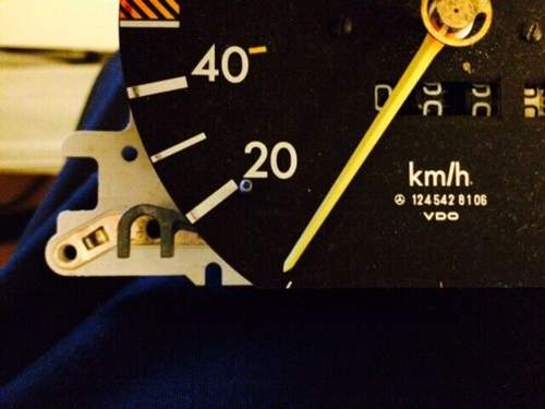

Zum einen Zeigt der Tacho deutlich mehr an, im Stand ist der Zeiger schon bei 15-20km/h. Wärend der Fahrt sinds auch ca. so viel mehr.
Was kann da die Ursache sein? Bis wieviel die Tachoscheibe anzeigt weiß ich jetzt aber nicht mehr.

Tachonadel wieder neu aufgesteckt. ;)
Vermute aber dass noch 5km/h zu viel angezeigt werden. Bei Gelegenheit leih ich mir mal ein Navi und gleich das mal genau ab.

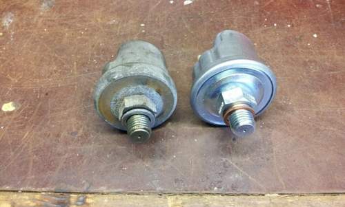

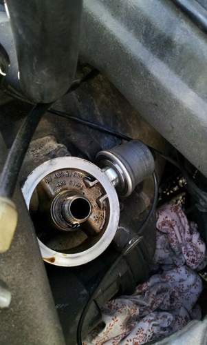

Zum eigendlichen wichtigen, Öldruck ist wieder so wie er sein soll. Im Stand geht der Druck nicht mehr unter 1,3Bar, im warmen Zustand. Und der Zeiger fühlt sich wieder am Ende der Skala am wohlsten.
Gewechselt hab ich Öl(5W40), Ölfilter und Öldruckgeber. Das Öl war leider auch fällig.
Wenn der Wagen jetzt eine Weile steht, hört man allerdings die ersten zwei sek. die Hydros, bis der Öldruck da ist. Kommen später auch noch neu.
Getrieböl+Filter hab ich auch noch gewechselt, war aber weniger dunkel/verbraucht.

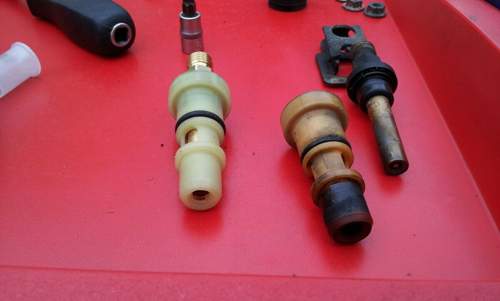

Beim Wechsel des Benzinfilters hab ich gleich mal die Pumpen überprüft. Die erste Pumpe "summt" lauter als die zweite, oder die zweite geht garnicht mehr. Spannung lag an beiden an.
Kam leider erst später drauf die erste einfach mal ab zu klemmen und dann zu testen, nuja, hab zwei neue bestellt. Nach 24 Jahren kann man die schonmal tauschen. Weil an der Kraftstoffeinheit war zuletzt der Mercedes Benz Werker vor 24 Jahren dran. Da wurde nirgends mal nen Schlüssel angesetzt.
Genauso an den Verschraubungen für die Einspritzdüsen die ich gewechselt habe.

Ich konnte dem einfach nicht vorwerfen dass am Tacho gedreht wurde. Denn alles sieht recht ordentlich und nicht verbraucht aus. Man sieht an einem Auto ob schon viel dran rum geschraubt wurde wenn man sich Schraubenköpfe, Stellen zum Hebel, usw. anschaut. Und dass muss man wenn der deutlich mehr runter haben sollte. Sonst würde der sich nicht so fahren.
Dass die Tachonadel mal runter war kann ja auch andere Gründe gehabt haben, wie zb. "Graf Zahl 91" sagte.
"Kann aber auch mal nötig sein, um einem hängenden Kilometerzähler wieder Beine zu machen, hab ich zu diesem Zweck auch schon mal zerlegt."
Wenn man so schlau ist zu manipulieren, warum setzt man die Tachonadel nicht richtig drauf um den Verdacht erst garnicht aufkommen zu lassen?
