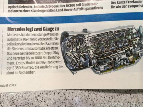

Artikel aus Auto Bild

Abwarten ob Mercedes unter "sukzessive" 3, 5 oder 7 Jahre versteht...

Danke, sieht vielversprechend aus. Auch weil Daimler hier Gas gibt und ich vermute, dass sehr bald nach Sept. 2013 diese 9-Gang-Automatik in die verschiedensten Baureihen verbaut werden wird.
120 kmh und 1350 Touren....sagenhaft.
Als frischer Mopf-Käufer würde ich mir nach dieser Nachricht allerdings die Haare ausreissen .. 🙁...da preist man den Mopf als "die neue E Klasse - in Top Form" an und jetzt ab Herbst (in einem Monat, Jungs!) die 9G.....kreisch
Deswegen ja auch die helle Aufregung hier im Forum!😕
