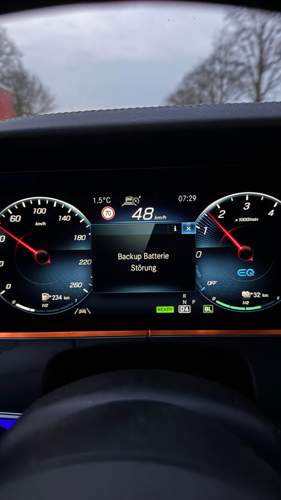

Naja, bei mir kam die Meldung „Backup Batterie Störung“ bereits nach 3 Jahren. Finde ich nach so kurzer Zeit ärgerlich.
Hat von euch jemand Erfahrung mit Kulanz?
Nach 3 Jahren ist wohl mit Garantie nix mehr zu machen.

Diese Meldung muss ja nicht bedeuten, dass die Batterie ersetzt werden muss. Ich würde sie mal komplett aufladen und dann warten, ob oder wann die Meldung wieder kommt. Gerade im Winter kann diese Medlung kommen; bei meinem R231 schon seit längerem.
Viel Glück!
Vielen Dank
Hatte bereits ein kleines, elektronisches Ladegerät über Nacht angehängt. Hatte damit aber keine Meldung, dass die Batterie voll sei.
Die Fehlermeldung blieb dann einige Tage aus. Ist aber wieder zurückgekommen.
Ich werde morgen ein stärkeres Ladegerät mit mehr Ladestrom einmal anhängen.

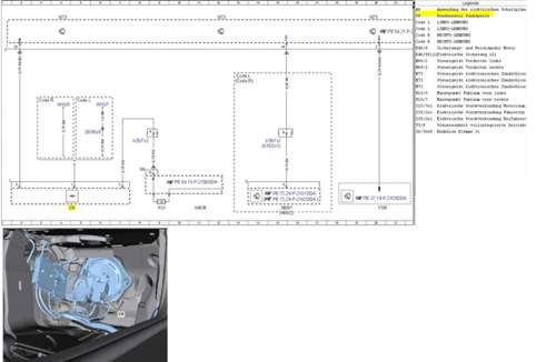

Die „Backup-Batterie“ ist keine gewöhnliche Batterie und hat mit der normalen Starterbatterie nichts zu tun.
Es ist ein Kondensatorpack dass im Beifahrerfußraum sitzt und für die Wegfahrsperre gebraucht wird (Gesetzesanforderung).
Es besteht keinerlei Funktionseinschränkung im normalen Betrieb.

Den Fehler "Backup Batterie Störung" habe ich bei meinem GLC (4/2017) auch gehabt im letzten Sommer.
Wie Martin schon geschrieben hat, ist das keine Batterie im bekannten Sinne, sondern ein Kondensator-Modul,
das Energie zum Lösen der Parksperre bereithält, wenn die Fahrzeugbatterie leer ist.
(Sonst kein Abschleppen möglich, da Getriebe blockiert.)

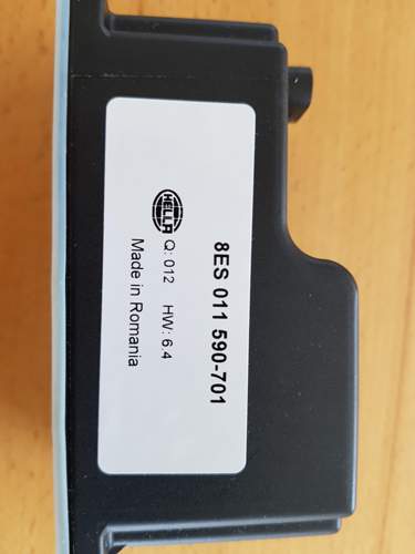

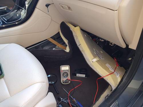

Bei meinem im Alter von ca. 6 Jahren defekt, einer von den 4 Supercaps hat abgeblasen und die Platine mit zerstört.
Ersatz für ca. 86 Euronen von HELLA, über Motointegrator bestellt.
Im Beifahrer-Fußraum verbaut und mit einfacher Schraube befestigt.
Wenn man die Verkleidung mal weg hat, einfach auszuwechseln.
Scheint ein verbreitetes Mercedes-Problem zu sein, vielleicht geht das was mit Garantie o. Kulanz.
