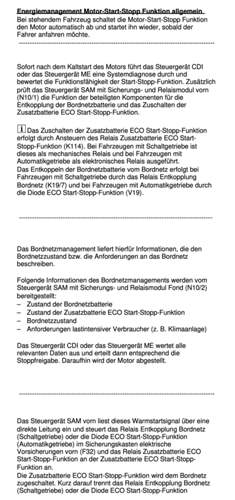

Hallo V-Klasse,
danke für Deinen Hinweis, habe es soeben ausprobiert:
Ctek an die Anschlussbuchsen im Motorraum,
an der Backup-Batterie im Kofferraum bleibt weiterhin
die Ruhespannung von 13,1 Volt (AGM neu).
Bedeutet also, dass beide Akkus entkoppelt sind und separat nachgeladen
werden müssen.
Übrigens verhält es sich genauso wie beim Akku des Becker Map Navis
im Handschuhfach. Auch hier wird nur geladen wenn Zündung an / Motor läuft.

So,
nun Test beendet,
Ctek meldet Hauptbatterie vollständig geladen.
Backup-Batterie verbleibt bei der Ruhespannung von 13,1 Volt,
bekommt also weiterhin keine Ladespannung von vorne ab.
Also, wenn Batterie laden, dann die kleine im Kofferraum nicht vergessen...

Offenbar ist die SB echt defekt, daher hat sie sich wohl auch nicht mehr laden lassen. Andernfalls Relais K75 und BSG checken, ggf. noch die Verkabelung nachsehen.

Die Stützbatterie im Kofferraum ist wie gesagt im Ruhezustand entkoppelt!
Hier ist darauf zu achten (normalfall AGM Batterie) das das Ladegerät mit
AGM umgehen kann. Ein normales Ladegerät ist nicht geeignet.
