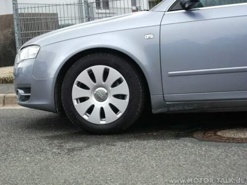

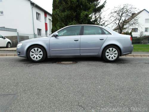

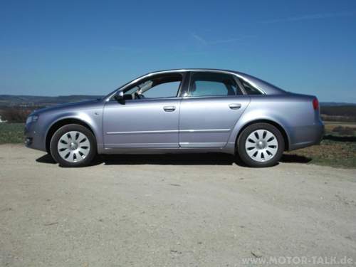

Ich habe zurzeit ein standartfahrwerk in meinem Audi A4 b7 quattro verbaut. Wollte ihn dezent tieferlegen , ungefähr so wie der s-line von der Tiefer her. Nehme ich da am besten 20,25 oder 30mm Federn? Wollte im Sommer 18Zoll s-line Felgen fahren und es soll nicht billig wirken wenn er zu tief ist.
MfG
