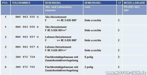

Möchte im B6 Sitzheizung nachrüsten. Benötigten Dinge sind mir klar: Klimabedienteil mit SH-Knöpfen
und den Leitungssatz (über Kufatec). Dann fehlen eben noch die Heizelemente.
Nun hab ich mir schon die Teilenr. rausgesucht und auch schon so schlau, dass ich auch meinen PR-Ausstattungcode für den richtigen Elemente brauche.
8E0 963 557 + einen Buchstaben abhängig vom PR-Code für Lehne = 95,71€
8E0 963 555 + einen Buchstaben abhängig vom PR-Code für die Sitzfläche = 95,71€
Das wären 382,84 nur für die Matten 😠 Ein bisschen viel !!
Wurden grundsätzlich KEINE Matten verbaut ?
Bei Kufatec steht, dass in einigen Recaros bereits Matten drin wären ...?
Gibt es eine andere Bezugsquelle für die Matten. Kufatec hat leider nur den Leitungssatz.
Danke für Infos !!
