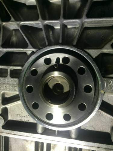

Ich kann hier zwar nur für die Turbomotoren sprechen, aber dort ist es eigentlich unmöglich das Schwungrad falsch zu montieren. Vorausgesetzt man lässt den Stift in der Kurbelwelle dort wo er hin gehört.
Img-2056
Das ist meines Wissens auch bei den Saugern so...
Und selbst wenn dan Stift entfernt und das SW dann um ein Bohrloch versetzt aufbaut wäre das schon so ein grosses Delta für das Motormanagement, dass ich mir vorstellen kann der Motor startet gar nicht oder zunmindets läuft er wie ein Sack Nüsse...
Der Geber würde dann ja eine Position der KW melden, die in Wahrheit nicht stimmt. Das merken die Klopsensoren recht schnell und greifen ein. Bei Versatz des SW um ein Bohrloch hätten man eine Differenz von 36° zum KW-Ist-Stand. Ich dneke nicht, dass ein Motormanagement das wieder hinrechnen kann und dabei noch rund und mit voller Leistung läuft.
Markus
Sind tatsächlich alle Massebänder dran? Auch das ziemlich versteckte auf der Beifahrerseite? Wenn das nämlich fehlt, zerbröselt ist, schlechten Kontakt hat, kann es die merkwürdigsten "Elektronikfehler" geben...
Erstmal Danke an euch alle - da sammelt sich geballtes Wissen - ich verneige mich vor euch!

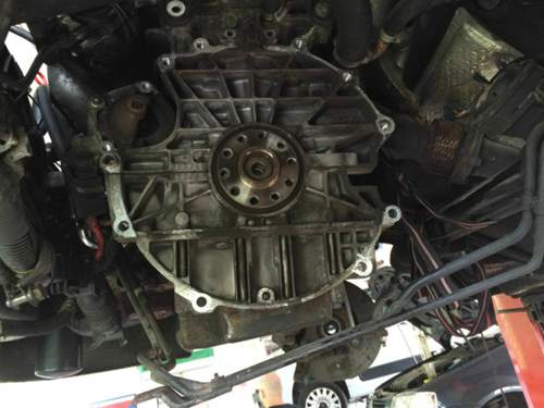

Ich hab jetzt mal ein Foto vom Umbau angehängt, ich denke man sieht auch hier (Sauger) einen Stift auf 12 Uhr herausstehen, d.h. man bekommt das SR gar nicht anders drauf, wenn man den Stift drin lässt?
