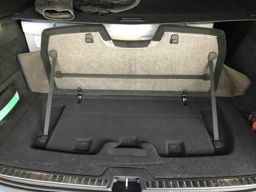

Der vergitterte Hundetransporter verhindert leider nicht nur die Nutzung des Kellergeschosses (und damit im Fall der Fälle auch des Reserverades) sondern versperrt auch den Weg zur Batterie und zum Modem. Alles nur nach doch recht aufwändiger Ausbauarbeit erreichbar. Gott sei Dank muss man nicht fortwährend an Batterie oder Modem, an eine mögliche Reifenpanne denke ich jedoch mit Grausen...
Foto stammt noch aus dem D5 (7 Sitzer), Situation im B5 (5 Sitzer) unverändert.
