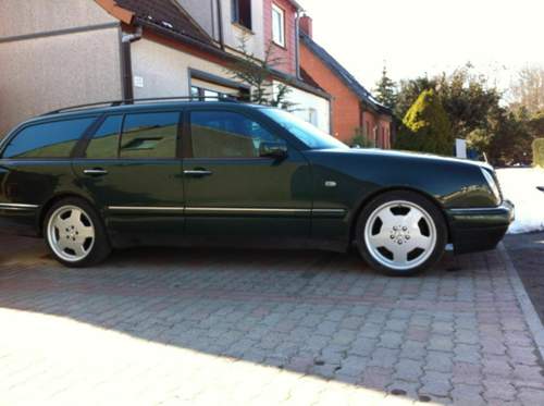

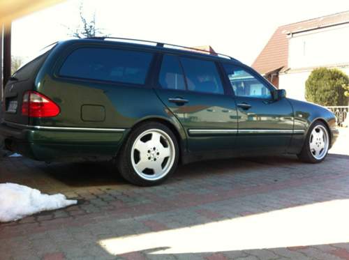

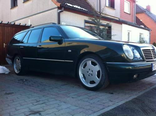

Wie bonscott schon schrieb, sieht es nach classic oder Elegance Federn vorne aus.
Hinten ist soweit ok.
Wenn die Bulleneier defekt sind ist er hinten doll hart, aber nicht höher.
Im Bild zu sehen mein ex ava-Kombi. Mit originalFedern und Dämpfern.
