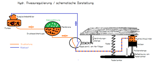

Sag mal:"Hast du einen Videolink, wo das ganze Niveausystem als Animation zu betrachten ist zu Hand?
Hatte schon geschaut aber nichts gescheites gefunden 🙁
@tini-
nein habe ich nicht, nur eine schematische Darstellung.
Niveauregulierung-funktionsschema
AB wenn du die Anweisung liest wirst du feststellen das die Einstellung der Niveaureg. bei belastetem Heck vorgenommen wird. Letztendlich bedeutet das das die Last nicht nur auf den Federn sondern z.T. auch auf den "Dämpfern" liegt.
Richtig, die Gasfüllung in der Kugel trägt immer einen Teil des Fz-gewichtes. In unbeladenem Zustand muss die Karosserie aber hauptsächlich von den Federn und nur zu einem geringen Teil vom Hydrauliksystem getragen werden. Das muss so sein, weil sonst keine Dämpfungswirkung von den Speicherkugeln erzielt werden kann. In beladenem Zustand werden die Kugeln dann höher belastet weil die Federn alleine die Last nicht tragen können und die Zylinderkolben den Druck an die Kugeln weiterleiten.
Je schwerer das Ladegewicht umso höher der Druck im Hydr.system. Um das Wagenheck aber nicht zu stark in die Federn drücken zu können, verhindert das Nachregeln der Kolbenposition dieses Absinken und die Kugeln werden mehr, die Federn jedoch entsprechend weniger belastet.

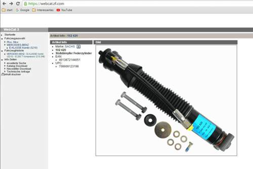

Selbst Sachs nennt die Teile Stoßdämpfer.
Naja auch egal. Die Dinger sind eingebaut und scheinen zu funktionieren (behaupte ich einfach mal) 🙂
Federzylinder
Ja, diese Falschbezeichnung ist vom Handel gewollt, weil dem unbedarften Kunden dieser Ausdruck geläufig ist. Selbst MB spricht manchmal von Dämpferbeinen 😰
