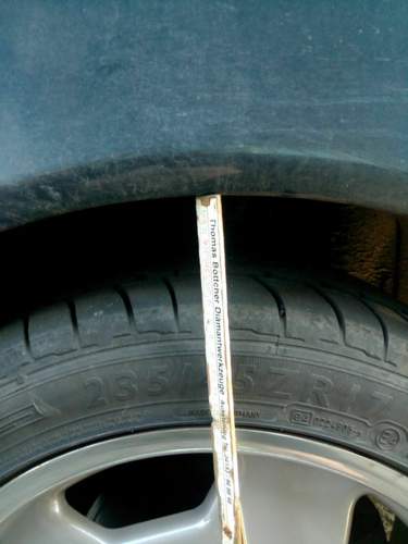

Ich hatte ja, weil der TÜV es so wollte, die hinteren Niveaudämpfer getauscht.
Nichts dolles und auch schnell gemacht aber ich habe das dumme Gefühl, das er nun hinten tiefer steht.
Kann es sein, das wenn die Dämpfer hinüber sind (meine alten waren trocken weshalb ich äusserlich keinen Defekt ausmachen konnte) das er dann höher steht?

Also gibt es den 4matic doch mit "Tieferlegung". Woran kann ich erkennen ob die richtigen Federn verbaut sind? Mein Eindruck ist ja das meiner vorne recht hoch steht. Also deutlich höher als der 200er mopf Elegance.

Guckst du,
vorne, hinten, Seitenansicht
Img-20160411-131136
Img-20160411-131154
Img-20160411-131217

Ach ja noch eins, auf dem Bild die Höhe vorn ist eigentlich 4matic typisch, würde eher sagen der hinten zu tief.
Okay, wenn also hinten zu tief dann liegt die Ursache in schlappen Federn. Oder eben gebrochenen Federn, ist mir aber noch nicht aufgefallen.

Ich würde ihn dann hinten eher auch hoch haben wollen wenn es vorne richtig ist. Der Eindruck bei mir war halt " Der steht vorne aber hoch". Ich habe es auch noch nie vergleichen können mit einem anderen 4matic. Nur mit meinem mopf 200K, und ist halt deutlich tiefer obwohl Elegance. Seis drum, wenn es mich mal in den Fingern juckt werde ich mich mal intensiv damit beschäftigen. Danke nochmal an alle die sich nett einbringen und versuchen zu helfen.
Das ist doch ein T, einfach mal die Niveauregulierung einstellen lassen.
