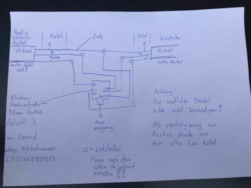

bin auch auf der Suche nach einer Lösung für den AUX Eingang für das NCDC 2013. Ging es noch die Schaltbare 3.5 Klinke irgend wo zu kaufen. Und einen Anständigen Plan wo man das kabel anbringen muss. Danke für die Hilfe

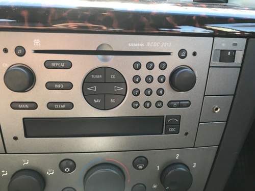

Servus, habe den Einbau gestern Vorgenommen: Habe einen Schaltplan erstellt, inkl Hilfen. Aux funktioniert perfekt. Einbauzeit ca eine Stunde. Falls jemand Hilfe benötigt einfach anschreiben.
