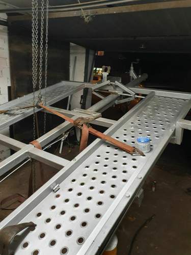

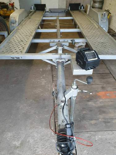

Seit kurzen bin ich Besitzer eines Westfalia Autotransportanhängers den ich günstig erstanden habe, Da ich skurrile alte Anhänger mag musste es der unbedingt sein. Mein Vorhaben ist das Teil wieder in den Verkehr zu bringen weil die Substanz noch sehr gut ist. Dazu sind zwar einige Schönheitsreparaturen notwendig aber die werde ich hinbekommen
Das Besondere an dem Anhänger ist jedoch dass scheinbar durch einen Fachbetrieb ein Kasten in Leichtbauweise für das Teil gebaut wurde der mit 4 großen Bolzen auf dem Anhänger verschraubt wird damit man ihn auch für andere Güter nutzen kann.
Das Teil wurde 1972 gebaut ist also gerade mal ein Jahr jünger als ich und seit 1997 abgemeldet. Seit dieser Zeit wurde er vom Vorbesitzer genutzt um mit dem Traktor Scheitholz aus dem Wald zu holen. Die Bremse, der Aufbau und die Bereifung sind noch in einem ordentlichen Zustand was man zum Beispiel von den Kotflügeln nicht sagen kann.
Das einzige Problem was ich habe ist dass scheinbar an diesem Trailer Stoßdämpfer oder Ähnliches verbaut waren die wohl irgendwann mal ausgebaut wurden weil sie scheinbar defekt waren. Deshalb ist der Anhänger sehr tief was so nicht geht. Hat jemand vielleicht irgendwelche Aufbaupläne für einen solchen Trailer? Ich habe Informationen dass bis 1975 sogenannte Celasto-Dämpfer eingebaut wurden, Ich bin da etwas ratlos.
Für Tip`s wäre ich dankbar!
MfG
Drago
Die Daten
Der komplette Trailer
Die ladefläche

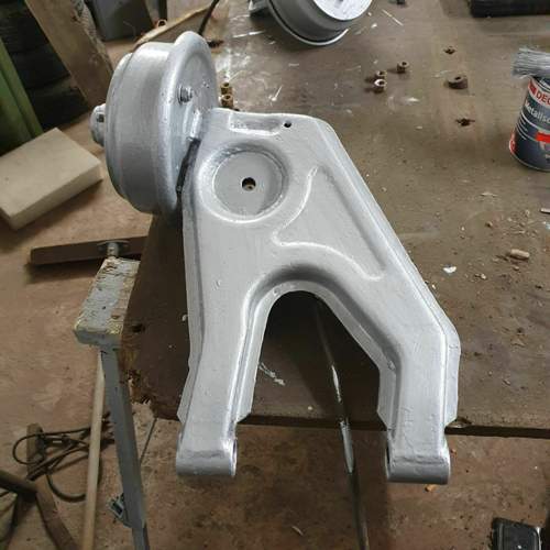

Hallo und Guten Abend,

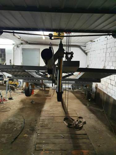

heute habe ich mal die ersten 2 Schwingen, gereinigt, die alten Buchsenlager entfernt, entrostet und mit Rostschutzfarbe gestrichen. So langsam nimmt das Projekt Gestalt an, weil ich die Teile sehr gelungen finde. Was mich erschreckt hat waren die Lager der beweglichen Deichsel die ich heute vom Rahmen entfernt habe. Die waren quasi nicht mehr vorhanden. Das fand ich dann schon etwas übel.
Eine Frage habe ich trotzdem mal noch an die Fachleute. Die Celastofedern werden in der Bucht mit ca. 75€ das Paar gehandelt. Ist das ein normaler Preis?
MfG
Drago
Teil 1
Teil 2

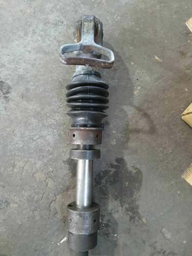

Ich habe aber jetzt noch ein Problem! Ich finde keine Gummimanschette für die Auflaufbremse weil der Anhänger ja auch schon ein paar Tage alt ist. Hat jemand eine Idee wo ich so etwas her bekomme oder was ich in diesem Fall verwenden kann? Ich habe mal ein Bild eines anderen Anhängers dazu getan wie so etwas aussehen sollte.
MfG
Drago
Der fertig bearbeitete Aufbau
Der Vorderbau mit Deichsel
Von unten

Ich würde mal die Durchmesser von den Flanschen nehmen und in Richtung Lenkmanschette suchen. Vielleicht passt Golf 2 oder sowas.
Moin Moin !
Das mit den lenkmanschette ist eine gute Idee!
Ansonsten sollte doch hier was dabei sein:
https://www.tf-feldmann.de/de/lagerprogramm-faltenbaelge/
https://www.tf-feldmann.de/de/systemfaltenbaelge/
MfG Volker

Ich habe das mit der Manschette in den Griff bekommen. Habe einfach mal meinen Grips etwas angestrengt. Die Lösung war dass ich die mitgelieferte Manschette, bei der ich der Meinung war dass sie nicht passt einfach mit dem Fön etwas erwärmt habe. Danach war sie so dehnbar dass ich sie problemlos über die vorhandenen Punkte ziehen und fixieren konnte. Da der Stoßdämpfer noch in Ordnung ist konnte ich das Zugrohr wieder zusammen bauen. Leider ist die letzte Schwinge noch beim Sandstrahlen deswegen kann ich sie noch nicht anbauen und die Bremsen einstellen. So werde ich also jetzt am Wochenende die Elektrik fertig stellen und mit den Kotflügeln beginnen.
Es wird langsam!
MfG
Drago

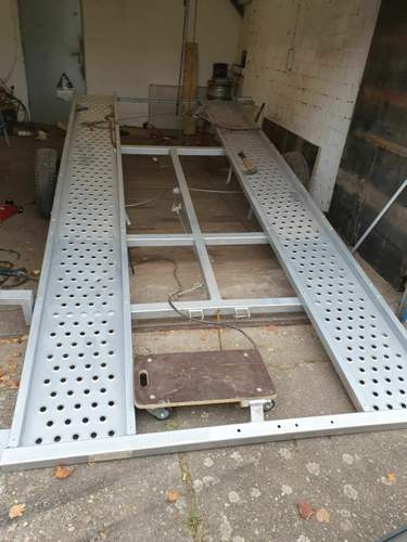

Hallo Leute
Heute habe ich das Projekt abgeschlossen. Lediglich ein paar vordere Begrenzungsleuchten muss ich noch anbringen, Dann kann das Teil im neuen Jahr beim TÜV vorfahren.
Ich danke allen die mich mit Ratschlägen unterstützt haben. Da ich aus dem Kasten ja noch einen zweiten Anhänger bauen werde bin ich bestimmt bald wieder auf Eure Tip`s angewiesen.

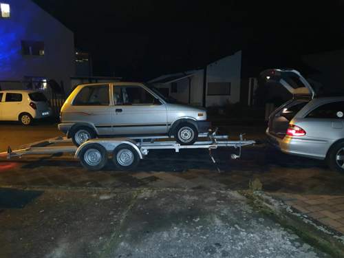

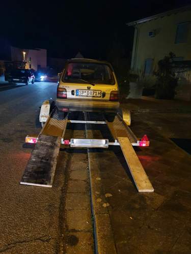

Gekipppt
Verladen
Rampen fehlen noch

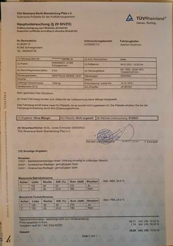

Heute habe ich die abschließenden Arbeiten am Trailer gemacht für den TÜV und für morgen Vormittag einen Termin vereinbart. Vorher lasse ich noch 4 neue Reifen montieren damit dass auch in Ordnung ist.
Drückt mir die Daumen!
MfG
Drago
4 neue Füße
Ich hoffe das passt!
Nachdem ich am Freitag beim TÜV war und noch einige Dinge (Auflaufbremse etwas nachjustieren, Rückfahrsperre einbauen, Kotflügel nochmal nachbefestigen) bin ich heute noch einmal zum TÜV gefahren. Die Prüfer haben das Teil noch einmal (prüftechnisch) seziert und abschließend für gut befunden. Will heißen mein 48 Jahre alter Trailer hat nach 23 Jahren wieder eine gültige HU und wird am Freitag wieder für den Verkehr zugelassen. Besonders stolz hat mich gemacht dass der Trailer ohne Mängel die HU bestanden hat. Ist doch mal was wenn einem der TÜV-Prüfer sagt dass man eine klasse Arbeit gemacht hat! Jetzt mache ich mal ein paar Tage nicht und dann beginne ich mit dem Kasten das zweite Projekt!
Bis dahin grüßt Euch
Drago
Da hängt er am Auto
Der Bericht
