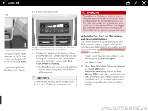

was ersteht Volvo unter "niedrigen Temperaturen" ?
Die im Topmenu unter "Klima" fix einstellbare Funktion des Autostarts mit Starten des Motors funktioniert bei 11 Grad (noch) nicht.
Zu warm draussen oder defekt ? :confused:

Die Grenzen für die Start/Stop-Automatik liegen bei 0°C und 30°C.
Bei welchen Temperaturen der Elch entscheidet, daß Dein Popo gewärmt werden muß, weiß ich leider nicht. Ich persönlich empfinde 11°C jedoch als zu warm dazu.
Ich glaube das waren bisher immer 5 Grad. Kann das aber nicht mit Sicherheit sagen.

Bei mir liegt die Grenze bei 9 oder 10 Grad.

Die SH schaltet sich unterwegs nicht automatisch ein. Aber bei einem Neustart, z.B. beim Tanken unterwegs. Schwelle liegt bei ca. 10 Grad. Beim V60D6 stand die (unveränderliche) Schaltschwelle im Menüpunkt.

Jedenfalls kann ich verkünden das soeben Sitz- und Lenkradheizung per Autostart nach Motoran leuchteten/ aktiviert waren. Es herrschen 9 Grad. Also trifft die Angabe der Temperaturschwelle von 10 Grad zu und nicht ist defekt. :)
