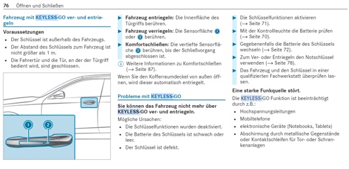

Das Auto lässt bei Keyless Go die Tür öffnen, indem man den Türgriff umfasst und dann dran zieht. Schließen kann man es indem man die klein Mulde außen am Griff berührt. Automatisch öffnet sich nichts, wenn man sich dem Fahrzeug nähert. Es ist eine Berührung notwendig.
Ansonsten gibt im Getränkehalter (ich glaube der linke) ein Feld mit einem Symbol. Dort den Schlüssel einlegen und das Fahrzeug starten. Dann sollten alle Schlüsselfunktionen, die evtl. deaktiviert wurden, wieder aktiviert werden.
Sonst mal dies Punkte in dem beigefügten Bild durchgehen.

Moin, dass das Magnetfeld der Handyhülle die Schlüssel zerstören sollte halte ich für eher unwahrscheinlich. So kräftig sollte das eigentlich nicht sein.
Wenn ich es richtig verstanden habe, taucht das Problem bei beiden Schlüsseln auf - nicht nur bei einem? Der Wagen startet aber ohne dass die Schlüssel an der Notantenne in der Ablage in der Mittelkonsole liegt, nicht wahr? Dann sollten die Schlüssel ja noch erkannt werden und auch die Programmierung funktionieren.
Im Prinzip kannst Du den Fehler nur eingrenzen, wenn Du wie folgt vorgehst:
  • Alle Türgriffe und auch die Heckklappe einzeln durchtesten, ob der Griff oder die Auslösung derselben erkannt wird (Funktionert der Griff bzw. die Antenne?)
  • Startet der Wagen so oder muss der Schlüssel in die Ablage?
Für eine weitere Diagnose hilft nur der Gang zum Freundlichen.
