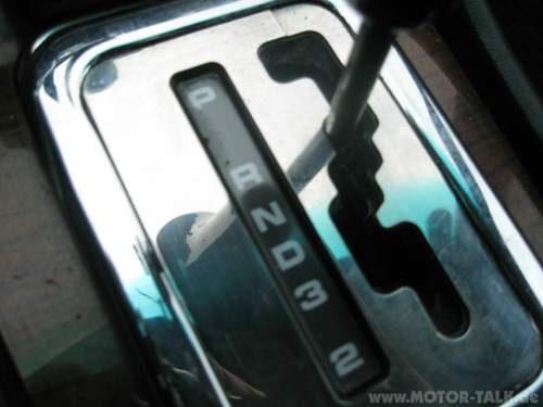

Meine Automatikhebel war schon fast immer ein wenig versetzt nach unten versetzt,seit kurzem nach dem ich bei der Automatik alle dichtungen ob klein oder gross und samt ölwanne gewechselt habe,hat sich der Hebel immer weiter nach unten versetzt?
Nicht das es mich wirklich stören würde aber eines bestimmt!!!
der Rückwertsgang macht probleme,das Rücklicht funzt nicht,bei Schaltung auf den Rückwertsgang,siehe Foto!
Wenn ich mit der Hand dann etwas nach oben schiebe oder drücke geht das Licht wieder aber nur mit der Hilfe meiner Hand.
Was kann das genau sein???
Kennt das jemand???
Hier die Bilder

Ok,das war nicht genau das richtige Foto wie oben gelistet.
Aber man sieht die Versetzung nach unten auch auf D Stellung!
Hier also der Rückwertsgang

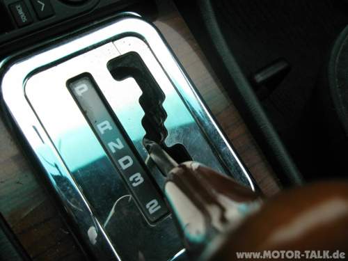

Img-2048
Richtig wärs so,aber leider nur mit Hilfe der Hand auf der genauen Stellung

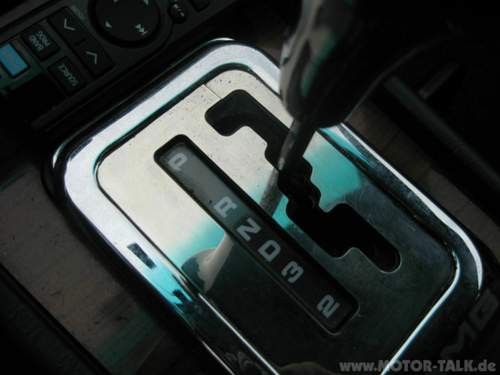

Img-2049
den Gangwählhebel kannst Du so einstellen, so daß die eingelegte Stufe mit der Schaltkulisse genau und mit nur wenig Spiel übereinstimmt. Das habe ich bei meinem gerade gemacht, und seitdem gehen auch die Schaltvorgänge P-R-D bedeutend schneller.

moin Jason,
der Tipp von "Benzograph" wäre natürlich eine Option.
Mir fiel zudem auf, das dieser Wählhebel evtl. etwas aus dem Zubehör ist 🙄
habe da irgendwo ein Bild, auf dem man sieht, das es durchaus Unterschiede, primär bei den Modellen gibt, welche wenn man die Hebel nur für sich sieht, eben nicht erkennt.
Was ich meine ist, wenn Du im Glauben etwas für den 124er kaufst, es aber von einer anderen Baureihe ist, dann kann das Probleme in der Kulisse machen. Selbst wenn es die passende Stange ist, in der Fertigung aber der Knauf "schlecht" aufgesetzt wurde, so sind hier gar mm und nicht wie sonst cm entscheidend 😉
diesbezüglich könnte man die Kontermutter lösen und versuchen den Wählhebel etwas verdrehen,
oder einfach wieder einen Original in Leder montieren.
Diese Holzphase hatte ich auch einmal, nach einer Woche habe ich wieder zurück gebaut 😛
Aber hier sind die Geschmäcker verschieden, deshalb soll dies keine Empfehlung sein 😉

Danke für das Bild,jetzt sehe ich mal die unterschiede,aber den Schaltknauf habe ich schon 4 jahre,irgendwie ist diekomische versetzung des Hebels nach dem Dichtungswechsel der Automatik passiert,sprich das Problem mit dem rückwertsgang ist noch schlimmer geworden

dass du den hebel schon 4 jahre hast- bedeutet nicht zwangsläufig das es der richtige ist.
hier sagt man : der krug geht solange zum wasser-  bis er bricht . heißt im klartext: alles hält solange- bis es kaputt ist.
wenn der mal so verbaut war bis er passte - kann sich das mal ändern.
hilft nur ausbauen und nachsehen, ggfs nachstellen.  am hebel- nicht am getriebe. (obwohl du es erst nach arbeiten daran registriert hast.)

Prüfe die Schaltereinstellung am Getriebe und ob derHebel verbogen ist wenn nicht melde dich mal 017621934636
ich kenn mich jetzt ein wenig aus,mit dieser Schaltereinstellung hatte ich mich nach dem Dichtungswechsel unter dem Auto ein wenig hin und her gespielt,aber nichts abgeschraubt oder sontiges.
Schau nochmal nach,danke für die Hilfe
