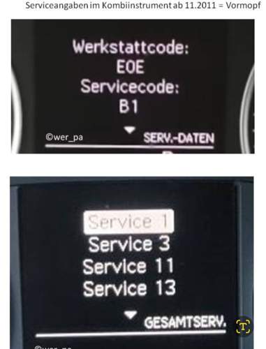

Grundsätzlich werden die Servicepunkte abgearbeitet, die im Kombiinstrument dargestellt werden (Beispiel Bild 1). Bei einem erforderlichen Getriebeölwechsel, würde somit auch "Service 20" angezeigt.(Bild 2). Ob ein Service 20 vor 5 Jahren durchgeführt wurde, könntest du bei deinem Serviceberater nachfragen.

Ich habe einen Nachweis, dass der Service gemacht worden ist aber leider ohne Details. Ich werde beim Serviceberater nachfragen, ob der Service 20 vor 5 Jahren durchgeführt wurde.
Vielen Dank für die Antworten und die Bilder.

Theoretisch ja, die Durchführung erfolgt aber nur dann, wenn im KI der Service 20 auch angezeigt wird, bzw. im Werkstattcode = verschlüsselt enthalten ist.

Vielen Dank noch mal für eure Hilfe. Ich war jetzt bei einer unabhängigen Garage und die haben sich das angeschaut und gesagt, dass das Auto keinen Service 20 anzeigt.
Ich habe jetzt noch bei der alten Mercedes Garage angerufen, wo mein Vorbesitzer das Auto hingebracht hat. Die haben mir gesagt, dass das Getriebeöl 2018 nach plan ausgetauscht worden ist. Damit sollte es eigentlich jetzt wieder ausgetauscht werden.
Was würde ihr jetzt machen? Soll ich es jetzt, obwohl es nicht angezeigt wird, austauschen lassen?

Wenn kein Service 20 angezeigt wird, dann erfolgt auch keine Durchführung.
Da vor 5 Jahren das Öl nachweislich gewechselt wurde, besteht keine technische Dringlichkeit, den Ölwechsel (ohne Service 20 Anzeige) durchführen zu lassen.
Sollte Service 20 im nächsten Jahr nicht angezeigt werden, kannst du diesen dann immer noch durchführen lassen.
Das Assyst Service System, mit der Anzeige wann welcher Servicepunkt aufgrund des Fahrzeugalters, der Fahrzeugausstattung und der Laufleistung zu erfolgen hat, sollte nicht beeinflusst werden, in dem nicht angezeigte Servicepunkte trotzdem durchgeführt werden.
Da z. Z. kein Service 20 angezeigt wird, kann die Durchführung des Getriebeölwechsels im KI nicht bestätigt werden. Folglich kann es sein, daß der Service 20 zum nachfolgenden Service dann angezeigt wird. Der Service 20 kann dann aber nicht (legal/korrekt) bestätigt werden, da du den Ölwechsel mit Sicherheit nicht nochmals durchführen lässt.
