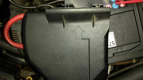

1. Wo sitzt bei mienem Omega der Getriebesteuergerät wenn es geht mit Bilder

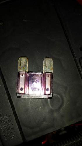

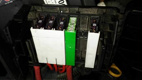

2. Was für einen Ding ist dieser abgebildete der in +Pol Angeschlossen ist.
Die Sicherungen sind teil verbrannt sieht zu mindest so aus als ob er nicht durchgebrannt ist aber mehr schwarz bräunlich gebrannt ist.
Ist es normal das die so aussehen und wie ich sagte wofür ist dieser Teil mit Sicherungen da??

1. Wirfst Du die Suche an, findest Du das hier
Lage AT-STG
2. Meinst Du die Box über der Batterie?
JA den meine ich hast du richtig erkannt 😁D

UNd was ist dieser Kasten über der Batterie???
Anhand der Bilder, sieht es aus, als ob es einfach nur die Hauptsicherungen wären. Sind ja alles 80Ampere-Sicherungen. Sollte eine durchgebrannt sein, dann natürlich ersetzen. Schwarz sollten sie nicht sein!
Aber durchmessen hilft. Ist der Widerstand viel zu hoch oder haben sie schon gar keinen Durchgang mehr, dann ersetzen!

Wie hoch darf der wiederstand sein, ab wann kann ich sicher gehen das der nicht mehr seine leistung erbringen kann???
Auf dem Bild kann man nicht so genau sehen wie die schwarz, bräunlich geworden sind aber ganz normal ist es nach meiner meinung nicht

Der ohmsche Wert sollte gegen null sein, aber ein paar MilliOhm dürfen's schon sein. Wenn Du Dir nicht sicher bist, dann tausche sie einfach. Kostet ja nicht die Welt! Die Sicherung im Bild, würde ich jedenfalls ersetzen, auch wenn sie noch Durchgang hat.
Anbei findest Du den Schaltlaufplan des AT-STG als XPS-Datei. Die XPS-Datei sollte mit jedem Windows-System gelesen werden können und hat den Vorteil, das Du hineinzoomen kannst, ohne das es pixelig wird. Somit lassen sich die Beschriftungen besser lesen.
Eine der 80A-Hauptsicherungen geht übrigens direkt an das AT-STG (FV6, rot eingekreist)! Ist vielleicht genau die Sicherung, die schon an der Grenze der Belastbarkeit war! Nun gilt es aber herauszufinden wieso das so ist oder war.
Also, alles überprüfen bzw. durchzumessen und gegenmessen. Massepunkte überprüfen, auf Widerstand messen, am ST-STG-Stecker die Spannung messen, usw. .

nun ja eine 30A Maxi Sicherung gibt es ,die für den Motor .
beim Benziner ist die FV 2 übrigens frei ,sieht man auf deinen Bildern!
FV1-
ABS,Tagfahrlicht
FV2-
nur für Dieselmotoren
Hauptstromversorgung ,
Relais Motorsteuerung,Glühung
FV3-
nur für Benzinmotoren
Haupstromversorgung ,
Relais Motorsteuerung+Benzinpumpe
teilweise Dieselmotoren
FV4-
Instumentenkabelbaum z.B. Klima,Zündschloß Kl, 15,
Steuerstrom Anlasser kl,50
FV5-
Karrosseriekabelbaum z.B. ZV,Wegfahrsperre,Fensterheber
FV6-
Instrumentenkabelbaum z.B. Diagnosestecker,Klima,AT-Getriebe
