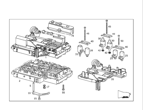

Hallo Leute,
hab da mal eine Frage zum Spülen des Automatikgetriebes.
Ölmessstab, alter Ölschlauch und ein 20 Liter Kanister Fuchs ATF 4134 nach MB Blatt 236.14 sind vorhanden. Preise: Öl 118 € beim Oelscheich24.de, Messstab 35 € bei Mercedes.
Ich stelle mir vor, folgendermaßen vorzugehen:
1. Öl durch die Ablassschraube ablassen.
2. Ölwanne ab, neuen Filter rein und entleerte Ölwanne wieder einbauen. Jetzt sind ca 3,7 Liter raus.
3. Schraubverbindung zwischen Kühlerrohrleitung und Schlauch des rücklaufs Getriebeölkühlung (rechte Seite vom Motor) lösen. Einen ca 20 cm langen Hydralikschlauch mit Kugeldichtung auf das Rohr vom Kühler schrauben.
4. 4,0 Liter ATF nach 236.14 in das Messrohr einfüllen. Dauert ! Danach mindestens 5 minuten Warten.
5. Motor starten und warten, bis aus dem Kühler ca 0,5 Liter ÖL gelaufen sind. Motor sofort stoppen.
6. 0,5 Liter oben wieder auffüllen.
7. Punkt 5 und 6 solange wiederholen, bis das herauslaufende Öl so aussieht wie das neue. Kann schon 10 Wiederholungen dauern.
8. Verschraubung wieder in den Ur-Zustand versetzen. Ölstand mit dem Messstab kontrollieren. Je nach Temperatur des Öles irgendwo zwischen 25° Min und 80° Min.
9. Nach 20 minütiger Probefahrt nochmal messen und versuchen den Ölstand auf 80° Min zu bringen.
10. Nach noch längerer, schneller Fahrt darf der Ölstand auch in der Mitte zwischn 80° min und 80° max liegen. Nach Anhängerfahrt im Sommer kann der Ölstand auch mal 80° Max sein.
Hab ich da einen Gedankenfehler oder kann man das so machen.
Bitte um Eure Meinungen und Eiwände, wenn das so nicht geht.
Gruß Marcy
S211-E320 CDI
ich werde morgen auch Ölwechsel an meinem 722.626 (5 Gang AG) machen. Allerdings nicht so wahnsinnig kompliziert 😉
Öl ablassen, öl auffüllen, die Auffahrt einmal hoch und runter fahren, öl ablassen, Ölwanne ab, Filter wechseln, Ölwanne drauf und neu auffüllen und fertig ist die Laube.
Dann sollte ca 2/3 des Öls gewechselt sein.
Ich finde die Getriebespülmethode nach TE ja gut. Was mir nicht gefällt das hier im Forum so ein Hype drum gemacht wird. Deshalb will ich mal schauen ob es nicht auch so geht. Das es die schlechtere Wahl ist sollte jedem klar sein, aber es ist auch die für mich schnellere und erheblich billigere Wahl.
Millionen von den 722.6 Getrieben haben das so klaglos überstanden, besonders die vor 9.99 mit der Ablassschraube im Wandler, warum also nicht auch meins 😉 Ich finde einen regelmäßigen Wechsel wichtiger wie ein einmaliger oder sehr seltener und dafür gründlicheren. Falls meine Schaltprobleme damit nicht behoben sind, dann lass ich mal spülen und dann bin ich schlauer ob das mehr gebracht haben wird 🙂 Ich bin von Anderen Fahrzeugen und Erfahrungen meinerseits aber sehr optimistisch 🙂
Ergänzend mal die original DB Anleitung wie man das Öl zu wechseln hat im Anhang 😉
EDIT: warum kaufts du gleich solche großen Mengen, bei deiner Rechnung kommen ca 9l dabei heraus, die habe ich auch kalkuliert und mitsamt Mann-Filter für irgendwas fast genau 80€ bekommen.
Das mit dem Peilstab kann so hinkommen.
Der Ölstand sollte bei ca Raumtemperatur genau genug bestimmt werden können laut WIS. Für genaue kann dann ja noch die Getriebeöltemperatur ausgelesen werden. Dann kann man es genau machen. Das habe ich jedenfalls vor.
