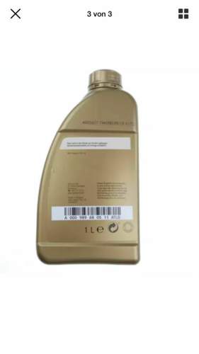

Dieses Öl habe ich gekauft

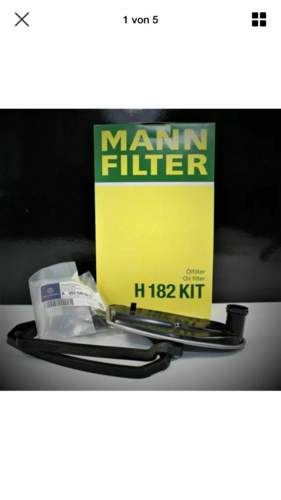

Und dieses Set
@Kenan68 schrieb am 30. November 2018 um 10:33:53 Uhr:
6 Liter muessten reichen.
Die Farbe ist Rot stand explizit drauf
Ich kann auf dem Tablet das Gedruckte auf der Ölbuddel nicht lesen aber min. 90% alles Getriebeölwechsler 5 Gang, nehmen Fuchs Titan 4134
Ah noch was, dir ist schon klar daß du nur ca. die Hälfte der Ölfüllung raus bekommst wenn dein Wandler keine Ablassschraube hat.
Ich hab 8L verbraucht - dann war gewechselt...
