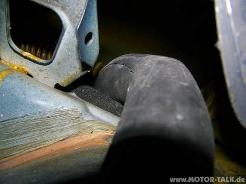

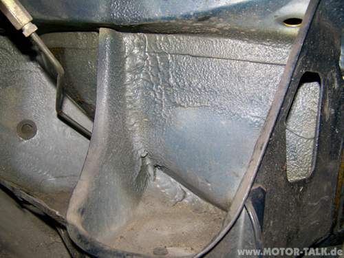

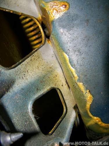

Hallo zum Unterboden der sieht nicht wirklich gut aus guck dir mall den Bereich über der Hinterachse an dort sehe Ich deutliche Korrosion
Das sieht bei meinem 91er alles komplett anders aus meiner hatte lediglich einen abgeplatzten schweißpunkt neben dem Rechten Federteller dort war sogar ein Grad dran der das wohl verursacht hat ansonsten hat meiner keinen Rost und auch die Achsen und Federn sehen deutlich besser aus
Anbei ein paar Vergleichs Fotos
Ich würde dir raten wenn du schon vom H-Kennzeichen sprichst was in Sachen Korrosionsschutz zu tun sonst wird das ohne schweißen nichts den das sind noch 7 Jahre
Gruß Sven
