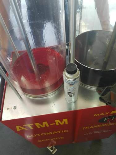

Über Getriebeölspülung kann ich etwas berichten:)
Vor kurzem habe ich an meinem Insignia Getriebeölspülung vorgenommen (natürlich das AF40) und ist ein neuer Getriebe geworden.Probleme hatte ich vorher nicht aber manchmal Ruck'te das Getriebe(bei höhere Temp).Nach dem Spülung ist das Problem behoben. Schaltvorgänge haben sich spürbar verbessert wie hochschalten oder runterschalten.Manchmal spüre ich die Schaltvorgänge nicht, da mein Popmeter nicht spüren/messen kann:D:D
Vor Spülung wurde ein "Reiniger" verwendet und am Ende 10L mit frischen Öl durchspült.
Also lange rede kurze Sinn, ich bin mehr als zufrieden und an die jenige die Probleme haben empfehle ich zuerst Spülung anstatt Getriebe-tausch.

@phase23: Deine Mengenangabe ist falsch. Es sind dann 0,5Liter zu wenig eingefüllt. Das ist bei einem Automatikgetriebe schlecht
