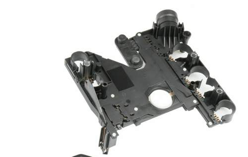

Ausgelesen, Fehler Sensor auf Platine defekt.
Ersatzteil haben sie ds.
BENZ gleich dagelassen, Mietwagen B-Klasse genommen und morgen Vormittag wird wieder getauscht.
Und bezahlt. Inclusive neuem Öl und Filter ca. 1T€.
Naja, dafür isser dann wieder fit und das ist die Hauptsache.
1000€ Rufen die für den Platinen Wechsel auf......
Ich würde auch auf Platine tippen..
Reiner Platinenaustausch lag um 850.
Aber weil sie eh dort zugange sind kommt gleich das neue Öl und Filter mit dazu.
Wer weiß wie alt der Kram schon ist.
Das Fahrzeug Bj. 2005 Final Edition hat jetzt um die 257000 km auf der Uhr.
Sonst hätten die den alten Filter wieder rein geschoben ??? Der ganze Schieberkasten kost 1000 € 😁

Meinst Du incl. der Platine/Steuergerät?
