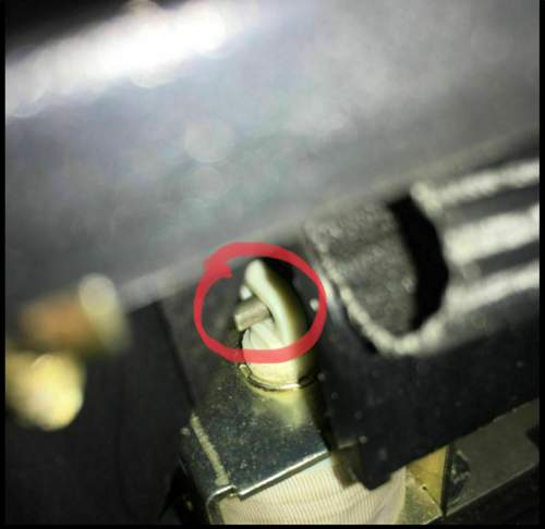

Hier meine Lösung: Ich habe das EWM auseinandergebaut, alles war schön gefettet und nichts abgebrochen. In der Spule vom Sperrklinken Mechanismus sitzt eine Kunststoffstange mit einer Öse, und die war lose.
Normalerweise bewegt Sie damit minimal die Sperrklinke, die verhindert das man ohne auf das Bremspedal zu treten, den Wahlhebel aus der P Stellung nehmen kann. Und eben auch das man während der Fahrt nicht von D auf R schalten kann!
Um die Parkstellung zu Blockieren wird dir Klinke nach oben gedrückt, und für die R Stellung nach unten.
Für ersteres ist es nicht unbedingt relevant ob das Teil lose oder fest ist, das funktioniert eigentlich immer, wenn Technisch alles iO ist.
Aber um das zweite richtig zu entsperren, muss die Spule die Klinke richtig runter ziehen.
Bei mir war es wohl so das bei Kälte der Sperrklinken nicht allein runter gefallen ist, und nur durch das kurze Vorwärtsfahren das Ding ganz runter gerüttelt wurde.
Ich habe die Stange mit etwas Sekundenkleber betupft und dann wieder fest in die Spule gedrückt.
Übrigens, meiner hat ja eine Not Entriegelung für die P Stellung, aber wenn man da draufdrückt drückt, um mein gehabtes Problem zu lösen, leider in die falsche Richtung, und sperrt dadurch noch mehr
Entsperren kann man es in der Not aber trotzdem, man muss nur die Blende mit Fensterhebern ausklipsen, und dann mit schlanken Fingern auf die Weiße Spule drücken. Ich habe mir jetzt einen gebogenen Draht ins Auto gelegt.
Ich hoffe man kann mit den Bildern etwas anfangen. Das letzte ist im eingebauten Zustand, da muss man draufdrücken um auf R zu kommen.
