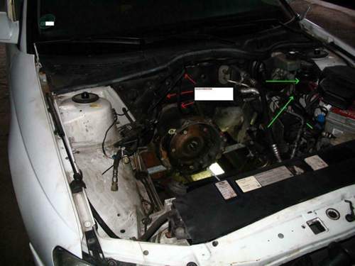

Was sieht man so auf manchen Bildern ?
bitte die roten Pfeile beachten !
mfg
Lagerschaden-013
Also einfach nach oben führen? Zumindest erkenne ich das jetzt so???
der Bogen ist einfach mit Plastespannbändern oben befestigt !
das Ende liegt einfach im Freien !
mfg

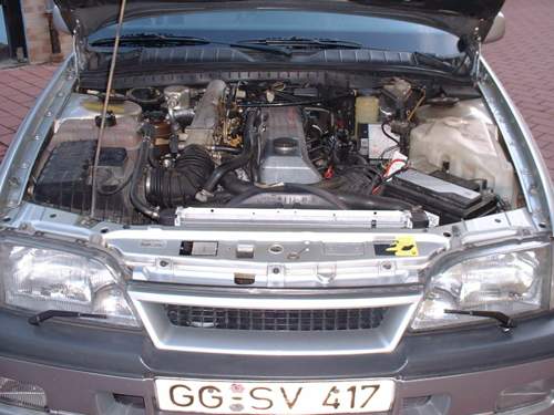

Hallo, wie schon der alte Sack schrieb, ist der Schlauch die Getriebeentlüftung. Auch kommt ab und zu etwas Ölnebel heraus und verschmutzt den Bereich wo der Schlauch endet. Damit das nicht passiert, habe ich mir vom Frontera-B den Kunststoffbehälter in dem das Öl für die Lenkhilfe ist an den Halter vom Bremskraftverstärker (in Bild hinten rechts) angeschraubt. Den einen (dicken) Anschluss habe ich verschlossen, und an den anderen (kleinen) habe ich den Entlüftungsschlauch angeschlossen (Siehe Bild)
schöne Weihnachten
Reinhard
